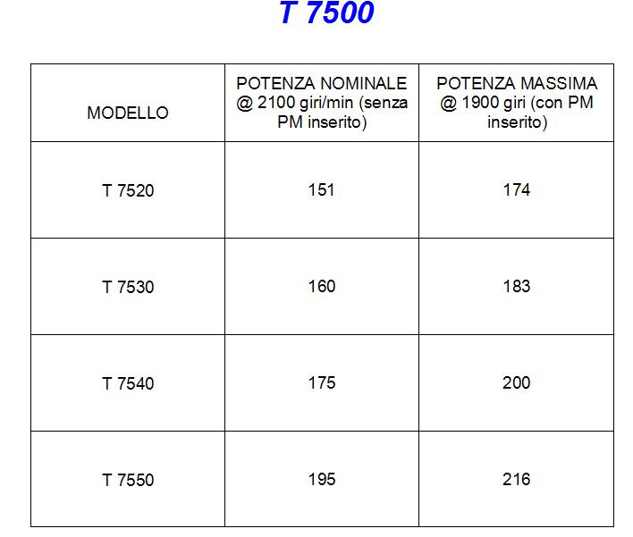

    Potenze:
    Purtoppo non ho i dati delle potenze nominali con PM inserito per analizzare quanto sia effettivamente il boost, perchè dalla tabella che ho fatto il boost sembrerebbe in media da 20 a 25 cv, invece per vedere il boost effettivo bisognerebbe confrontare le potenze nominali con e senza boost, e quindi quei 20-25 cv diventerebbero meno di 20 effettivi.

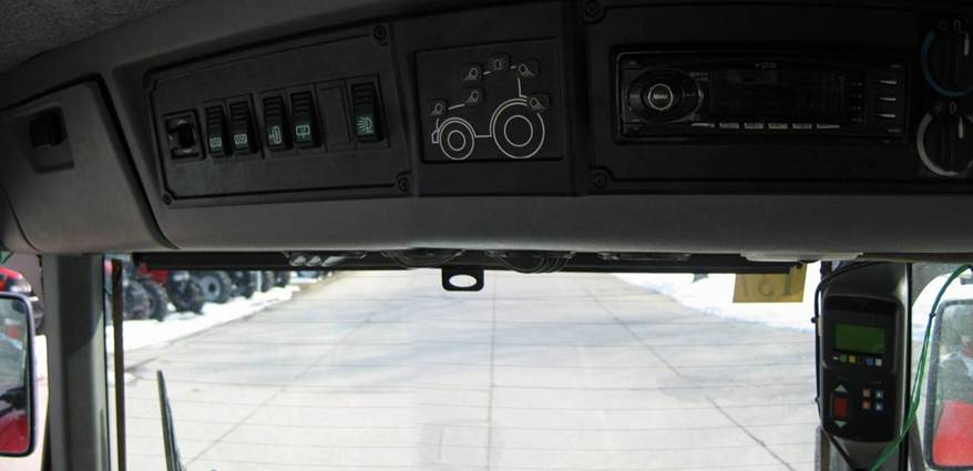

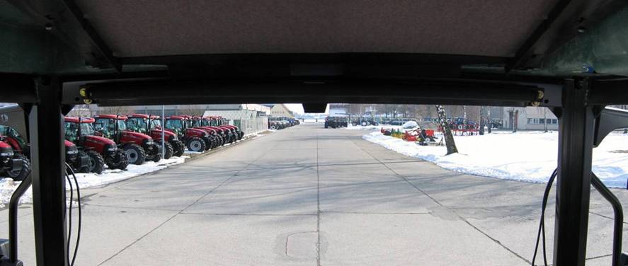

    - Nuovo tetto cabina con tetto trasparente come nei T6000/T7000, e cabina con visibilità frontale migliorata, grazie allo spostamento dei comandi dei fari, radio, ecc

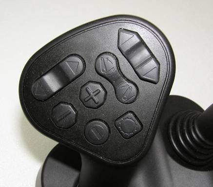

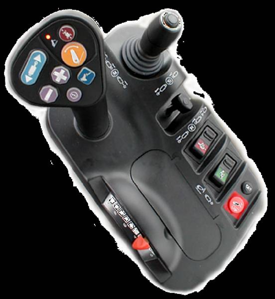

    - Nuova leva multifunzione e nuovo joystick con comandi riuniti e semplificati che comprendono anche:
    EDC Alza-abbassa e interramento rapido
    E nella parte posteriore delle leva multifunzione ora è presente il Finger Fast che comprende:
    Comando rapido di selezione programmi,
    Regolazione Cruise control,
    Temporizazione remote e portata olio.

        ecco qualche foto presa direttamente dal cd che mi ha prestato il conce

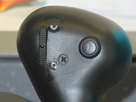

        TVT
        T7500
        Leva TVT
        Leva T7500

            Correzione no sia per quanto riguarda la memorizzazione e le sospensioni c'erano anche sulle serie precedenti questa invece è stata migliorata la manopola di comando inserendo dei tasti di gomma colorata al posto della versione precedente che dopo 2000 ore sparivano i segnali.... Lo schermo del computer di bordo molto più grande, il tetto della cabina migliorato e con un ottimo condizionatore per le bottiglie che oltre a mantenerle fresche lì raffredda ulteriormente, il sistema di dosaggio della quantità di litri/min per ogni presa idraulica da "meccaniche" a totalmente elettroniche.... ecc... c'è una miriade di cose che scusatemi ma non mi vengono più in mente....
