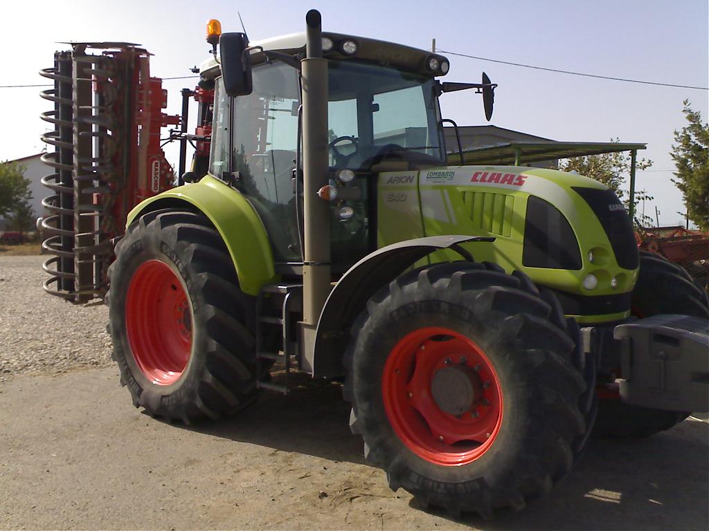

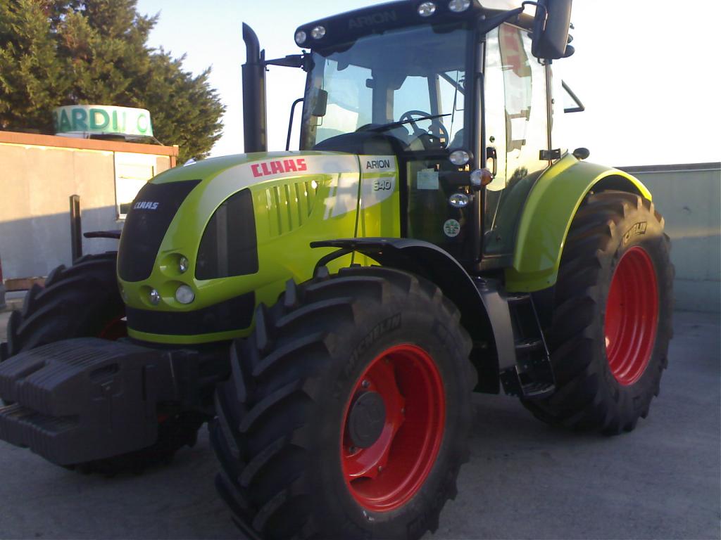

                    Questo è il mio ARION 640cis...................sostituisce ,finalmente l'AGROTRON TTV
                      Grazie grazie......Allora x la versione cebis dovevo attendere a forse ottobre x la consegna,x la piastra da 550kg mi han dato 2 opzioni o la suddetta piastra in sostituzione di quella da 180kg o montare il sollevatore e apporre le zavorre con relativo porta zavorre attaccata a 3 punti ,io ho optato x la seconda ,ma il sollevatore arriverà a fine agosto.....il 640 ha comunque il computer di bordo e da le stesse informazioni del cebis ,certo in modo meno appariscente,l'unica cosa che manca sono i distributori elettroidraulici ,ma anche qui ho la possibilità di montarne 2 con levetta a croce sul bracciolo denominata "ELECTROPILOT".....ma ci penserò in seguito.....nel frattempo ho fatto solo una 20ina di ore ....il motore è pronto e corposo,il computer di bordo in aratura mi da consumi tra i 28 ed i 31 litri /ora,il secondo dato si riferisce a quando c'è il powerboost inserito ,in aratura con il gruppo C inserito....e vi assicuro che la differenza si sente,dovreste sentire il cambio di rombo che fa il motore è spettacolare.....x maggiori dettagli mi riservo alle prossime ore di lavoro.......X gli sconti si aggirano intorno al 30%.....ma via via vanno limandosi ,secondo me x 2 motivi la forte richiesta ed i costi delle materie prime in forte rialzo.......
                      Il DEUTZ ha lasciato posto all'ARION 640 ,ad 1 celtis 446RX e ad un AXION 810 cebis....che ha acquistato mio zio.....tutto grazie al problema irrisolto del surriscaldamento ,al cambio rotto a 1994 ore..... e tante altre storie......ma non ho nessun rimpianto.....ho lavorato sotto il sole a 41 gradi e nessun problema.....finalmente.....

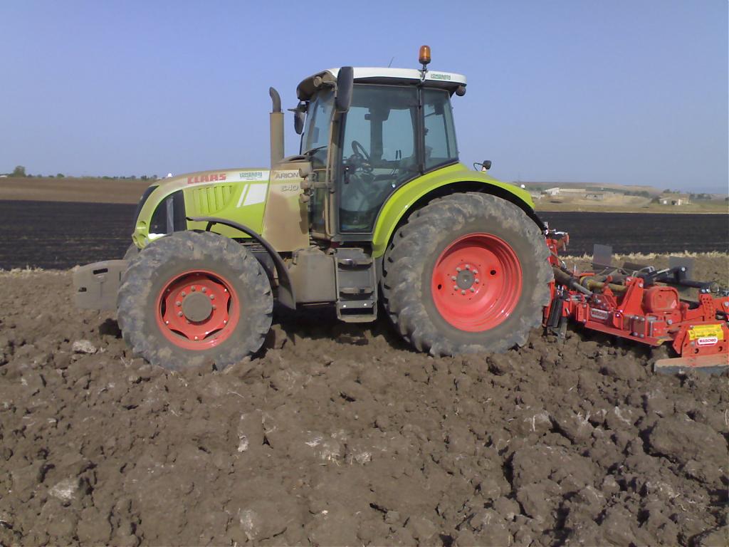

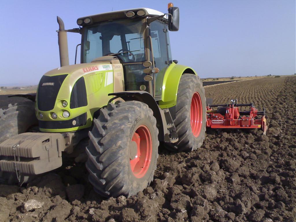

                          Arion con Maschio Aquila Rapido da 5metri pieghevole, peso di 32,70ql!!! Il consumo con la maschio è stato di 31litri/h.......il peso del 640 con pieno carburante è 7320kg........
                            Originalmente inviato da pasqualeJDD Visualizza messaggio
                            Urca "pasquale" , complimenti per l'attrezzino , (32,70 ql.) , ma dimmi non ti sembra un po' leggerino per il tuo Arion ???
                            Comunque, scherzi a parte, facendo due rapidi conti , se sostituiamo la tua zavorratura anteriore al tipo di zav. maxi , disponibile per il 640 ( portazavorre da 550 Kg + 16 piastre da 50 Kg l' una ) , avremo una macchina da circa 80 ql. , bene davvero molto bene.
