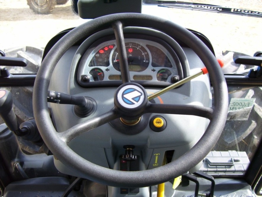

        ciao ho qualche domanda da farti
        - il volante così piano non è che dopo qualche ora ti fà venire male alla chiena
        - le leve dei distributori ed il sollevatore a dx del sedile sono di facile utilizzo
        - la leva della frizione della pdf è sempre precisa e stabile nei movimenti
        - l'inversore a sx del volante è facile da utilizzare
        - la frenata è buona.
        adesso basta altrimenti sembra un interrogatorio.

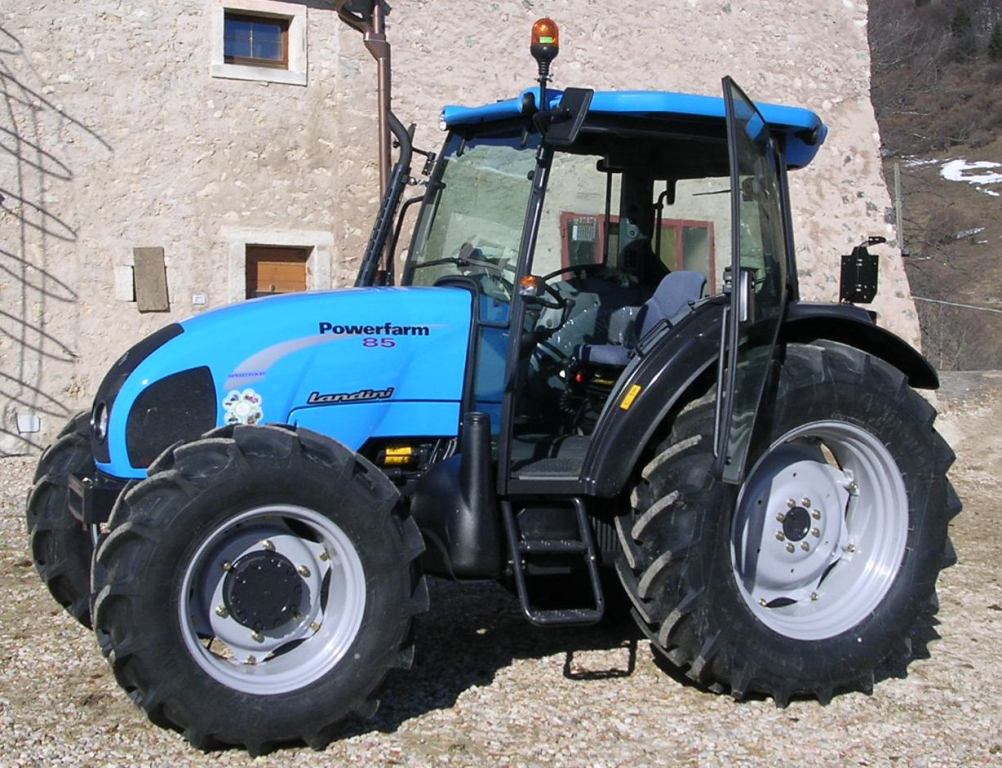

                  è arrivato oggi. per il momento metto una foto poi quando avrò + tempo ne faccio altre.
                  • ORSOALVOLANTE
                    • 19/12/2005
                    • 89
                    Originalmente inviato da Toxi 82
                    Veramente una bellissima macchina (poi è Landini ancora meglio) a proposito che coperture o meglio che pneumatici hai sù che dalle foto non si capisce un fico secco sembrano delle Continental.... ma forse stò sbagliando.
                    i pneumatici sono continental contract ac 70 ( dicono vadano molto bene - io ho sempre avuto pirelli tm ), le misure sono 380/70/24 davanti e 480/70/34 dietro.
                    per altre foto dovrete aspettare che il tempo migliori.
                    metto qualche foto.
                    ho cominciato ad usarlo, una 15 di ore, và molto bene
                    Ultima modifica di ORSOALVOLANTE; 13/03/2006, 12:51.

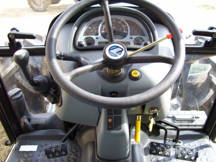

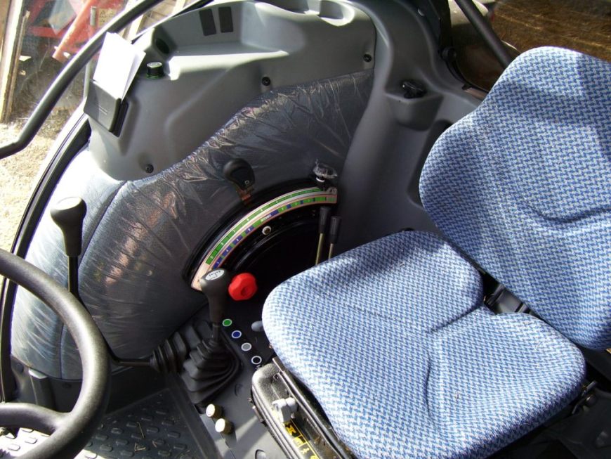

                      Originalmente inviato da Gianpi
                      A proposito se non ricordo male qualche post dietro avevi dei dubbi relativamente alla posizione e alla conformazione del volante....ti confesso che anche a me quel volante a vederlo fa venire un pò di mal di schiena.....come ti trovi? Sei riuscito ad adattarti?
                      il volante non è affatto scomodo, bisogna solo abituarsi un pochino.
                      appena lo avevo visto mi aveva dato l'impressione di essere troppo "piano", ma invece è in una buona posizione.
                      comode le leve dei distributori ed anche la leva del sollevatore.
                      leggermente troppo bassa la leva della frizione della pdf, ma anche lì niente di grave basata solo abituarsi.
                      molto comodo invece l'inversore a sx vicino al volante, lo si aziona con molta facilità.
                      piccola pecca sono le regolazioni del sedile. io lo vorrei un pochino più alto ( sono 1.93 cm ). proverò a vedere se si possono mettere degli spessori sotto per alzarlo magari anche solo 5 cm.
                      ieri pomeriggio primi danni, il mio socio ha letteralmente frantumato la porta di sx contro un palo dle telefono. ho messo in preventivo 200 - 250 euro di spesa .

                            riprendo questo mio argomento per darvi nuove notizie sul mio powerfarm.
                            problemi:
                            - sollevatore che saltellava, risolto dal concessionario in garanzia sostituito pezzo sulla pompa.
                            - perdita olio ruota anteriore sx, risolto in garanzia dal concessionario sostituito guarnizione.
                            nessun altro problema.
                            ho quasi finito di fare i balloni e sono circa sulle 300 ore di lavoro.
                            impressioni.
                            ottima visibilità - facile e maneggevole nelle manovre sia nel campo con la welger che col muletto nel fienile - ottima motricità in montagna non è cosa da sottovalutare - ottima stabilità anche in passaggi con forte pendenza - motore ok, a volte sotto sforzo lento a prendere giri - unica pecca il radiatore acqua e ac si sporca parecchio e con facilità, anche colpa della polvere del fieno, comunque fitri cabina e radiatore facili da pulire - posizione di guida buona forse sterzo troppo "piano tipo camion" ottima distribuzione leve comandi - consumi, beh il gasolio cala veloce ma il lavoro procede senza fatica.
                            concludendo per i soldi pagati credo di aver fatto un buon investimento, certo non è il massimo come tecnologia ma devo dire che per l'uso che devo farne sono rimasto soddisfatto.
                            buona l'assistenza del concessionario sia come tempo di attesa sia come preparazione dei meccanici.
