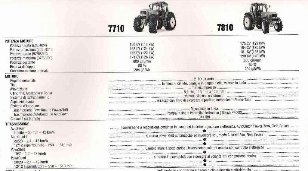

              ho dato un occhiata qui http://www.konedata.net/Traktorit/jd7610.htm ai dati tecnici della serie 7010. visto che di motori e di inglese non me ne intendo potete aiutarmi su alcune cose, tipo:
              -Engine model: 6081T cosa è?
              -Cyl/Turbo/Intercooler: 6T sono i cilindri?
              -Bore x stroke mm: 106,5x127 è la grandezza del cilindro?
              -Hydr. flow l/min:102 cosa è?
              poi sapete anche la capacità di serbatoio?
              un ultima cosa: li dice cavalli nominali e cavalli massimi, come mai possono aumentare i cavalli? non c'è il rischio di rottura?
              grazie a tutti
                Kekko il primo dato che hai chiesto è il tipo di motore montato ovvero la sua sigla identificativa
                La seconda Cyl sta per cilindri e turbo e intercooler sono per segnalare la presenza di uno o entrambi i dispositivi sul motore.
                La terza misura riporta alessaggio e corsa e l'hai capito da solo, l'ultimo dato riguarda la capacità del sistema idraulico ovverro la portata in litri.
                Per quanto riguarda la potenza diversa siccome la serie 7010 non mi sembra montasse un dispositivo extrapower come va di gran moda adesso penso che la potenza differente a cui ti riferisci tu sia la stessa potenza espressa secondo diverse normative di riferimento (ex ECE r24 o altre), comunque basta che guardi la potenza nominale e sei a posto.
                Siccome non ce l'ho e il pieno non l'ho mai fatto non saprei dirti la capacità del serbatoio ma penso almeno un 300lt.
                Non c'era su konedata? Alla voce fuel tank?
                  Il 6081T è il nome del motore JD che è l'8,1 litri cc.
                  6T sono 6 cilindri turbo
                  La terza è l'alessaggio e la corsa
                  102 l/m è la capacità idraulica.
                  La potenza non l'aumentano, la potenza massima e quella nominale si hanno nello stesso motore, sono due indici diversi.
                  Il serbatoio dovrebbe essere sui 300/350 litri

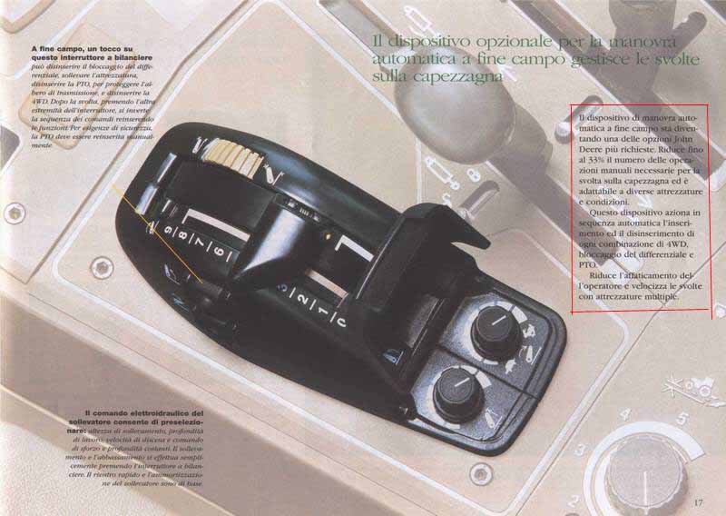

                    In ogni caso, mi sono documentato: L'ultimo depliant messo in circolazione dalla John Deere Italia relativo ai 7010, mi risulta essere questo.
                    In una delle 2 immagini da esso ricavate, si desumono le caratteristiche tecniche come avevo citato, nell'altra si nota l'indicazione 11/01 che sta ad indica ottobre 2001 come mese di stampa.
                    Ultima modifica di Filippo B; 13/04/2007, 22:54.
                      Il depliant del sempre ben fornito Jd fan riporta sicuramente il vero il problema è che il Common Rail sui 7010 e stato montato successivamente.
                      Infatti come correttamente ricorda Toxi il passaggio è avvenuto proprio verso fine 2002 inizio 2003 (a seconda dei paesi) e quindi i primi modelli sono arrivati sul mercato proprio nei primi mesi del 2003.
                      Tra l'altro il passaggio inizialmente non previsto e' avvenuto per il ritardato avvio della commercializzazione della Nuova Serie 20 . Infatti ad inizio 2003 la Serie 20 era gia' pronta da qualche mese ma poiche' la Serie 7010 continuava a mietere successi vertiginosi si decise di ritardare di quasi un anno l'avvio della commercializzazione della Serie 20 periodo nel quale John Deere continuo' i Test al fine di portare sul mercato una macchina con meno difetti possibile, in cambio pero' i vecchi 7010 vennero aggiornati con il Common Rail con lo scopo proprio di testare sulla vecchia Serie i nuovi propulsori in modo da non sporcare la nuova Serie con qualche difetto di gioventu' dei motori Common Rail che infatti non mancarono di creare qualche grattacapo a qualche possessore degli ultimi 7010.

                          Fruga fruga, ho trovato qualcosa relativo all'autopowr dei 7010

                              HMS è il dispositivo John Deere di gestione automatica di diverse funzioni della trattrice, per agevolare e semplificare le manovre a fine campo. Agice su sollevatore, 4wd, pto e blocco differenziali; sulla serie 6030 agisce anche sui distributori idraulici
                              ILS è l'equivalente sistema applicato alle serie americane 7000 e 8000 più evoluto ed efficace, anch'esso introdotto con la serie 10. Sugli 8000 ha sempre agito anche sui distributori idraulici, in quanto da sempre elettronici.
                              Tutto qua.
                                ricordo però che nel 7710 che ho usato e avevo l'HMS attaccato il sollevatore dovevi tirarlo su te, invece penso che per i differenziali facesse lui da solo. forse perche non era stato programmato l'alza e abbassa sollevatore?
                                  Sul 7710 il sistema è chiamato ILS, e comunque la programmazione va effettuata entrando nella memoria con l'apposito pulsante, poi si svolge realmente la sequenza delle operazioni che si effettuano a fine campo, dopodichè si dà conferma alla sequenza; in seguito agendo sul pulsante la macchine esegue automaticamente la sequenza memorizzata. Nel tuo caso, evidentemente qualcosa non ha funzionato, ad esempio potrebbero aver memorizzato la sequenza alzando il sollevatore con la mezzaluna anzichè col pulsante....anche perchè il sollevamento dell'attrezzo è la funzione primaria che si richiede ad un sistema del genere, no?
                                    vicino ai comandi del sollevatore ci sono due pulsanti, uno giallo che mi sembra sia per la pdf sincronizata al cambio ma non ne sono sicuro e poi c'è ne uno nero con scritto HMS

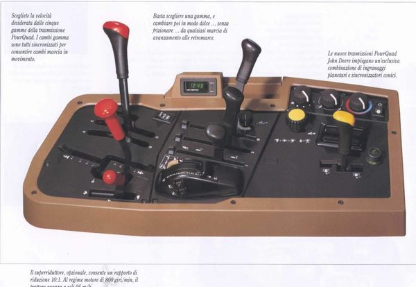

                                      Quando è uscita la prima serie 7010 (a fine anni 90) si poteva già avere il cambio con l'inversore al volante?Oppure vi era solo la versione con le 2 leve laterali,una per cambiare le gamme e l'altra per cambiare le 4 marce powershift sia in avanti che in retro?
                                        La serie 7010 nasce nel 1997: l'inversore del power quad, in origine, è sempre e solo sulla consolle di destra, ma può essere sulla leva delle quattro marce sotto carico (una leva per le gamme e una leva per le marce e inversione) oppure con una leva dedicata (una leva per le gamme, una per le marce ed una terza per l'inversione).
                                        L'inversore al volante è disponibile come optional sui 7010 solo dal 1999 (contemporaneamente al lancio della serie 6010), mentre sulla serie 6000 già lo era dal 1997.
                                        Ultima modifica di jd fan; 29/08/2007, 21:14.
                                          sei sicuro Jd fan?? perchè il mio 7710 è del 1998 ed ha l'inversore al volante..
                                            X Albe
                                            Evidentemente ho preso un abbaglio,ero sicuro di aver visto il primo esemplare di 7010 con inversore in Eima assieme alla presentazione della serie 6010, la quale effettivamente è avvenuta nel 1998 e non nel 1999. Oltretutto a trarmi in inganno è stata la brochure che ho del 7010 recante l'introduzione dell'inversore che è datata 10/99: ottobre 1999, ma, ovviamente questo non significa nulla. E' normale che le macchine siano aggiornate prima delle brochure.....

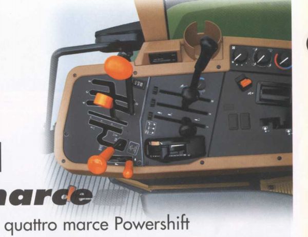

                                              La leva del powershift sui 7000 non agisce direttamente sul devio idraulico come sui 4050 e 4055, ma agisce su un attuatore elettronico; gli scattini che danno la percezione del cambio marcia sono ottenuti "artificialmente" mediante un "grano" posto sulla levetta. Probabilmente se il cambio non dà anomalie funzionali può dipendere solo dalla fuoriscita dalla sede del "grano". In ogni caso eventuali ritardi nella risposta dell'inversione o "trascinamenti" eccessivi dei cambi marcia possono indicare la necessità di una calibratura elettronica del cambio, oppure, ahimè, una non augurabile e remota usura delle frizioni....
