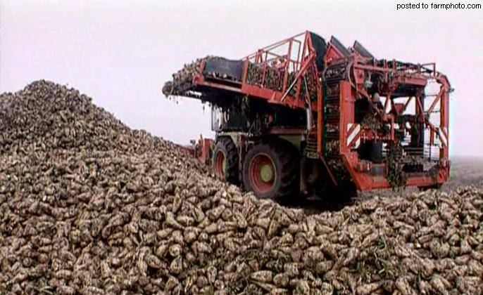

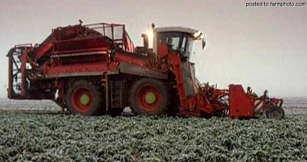

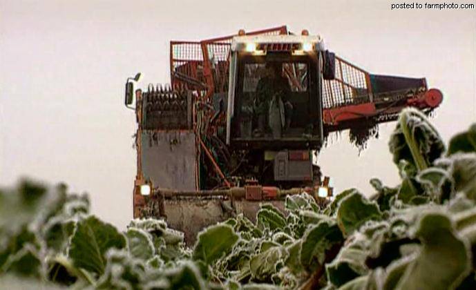

      Ecco un Claas Xerion con scava-raccoglibietole!! (dovrebbe essere della Holmer)!! Con un Cat C9 come motore e una vera bomba!! dovrei avere anche delle foto con il dumper e la botte spandiliquami costruiti apposta per lo Xerion dalla Kaweco!
        parlate di questo?!!!!!
        non mi sembra male come macchina, solo che forse nel nostro mercato non ha tante prospettive!!

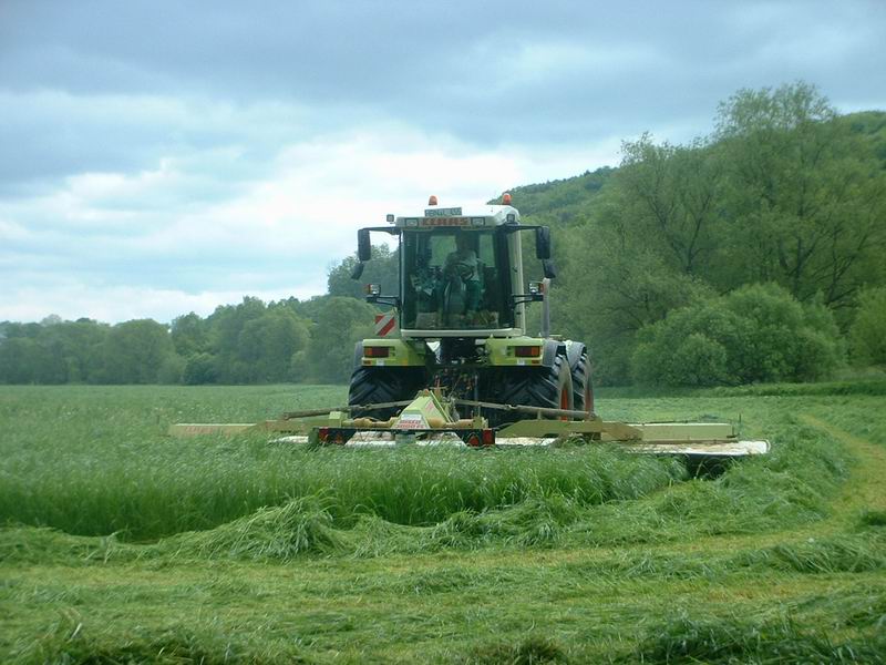

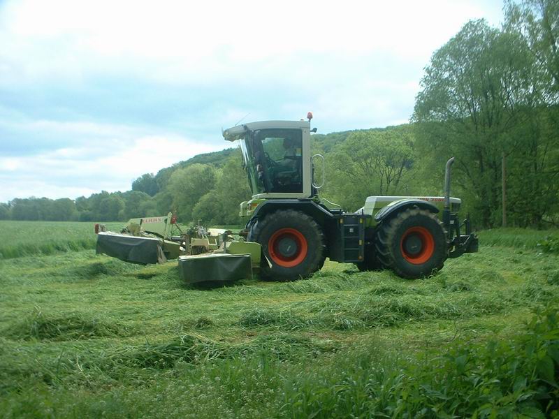

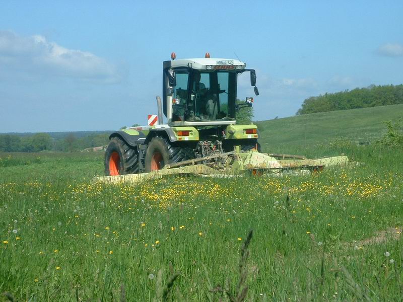

                vi allego delle foto scattate in Germania presso un allevamento in Turingia vicino a Weimar, fanno 6 tagli all'anno d prato e ogni anno tra loietto e prati falciano 1500ha....... e lo Xerion lo usano solo x fare questo...... ditemi voi.....

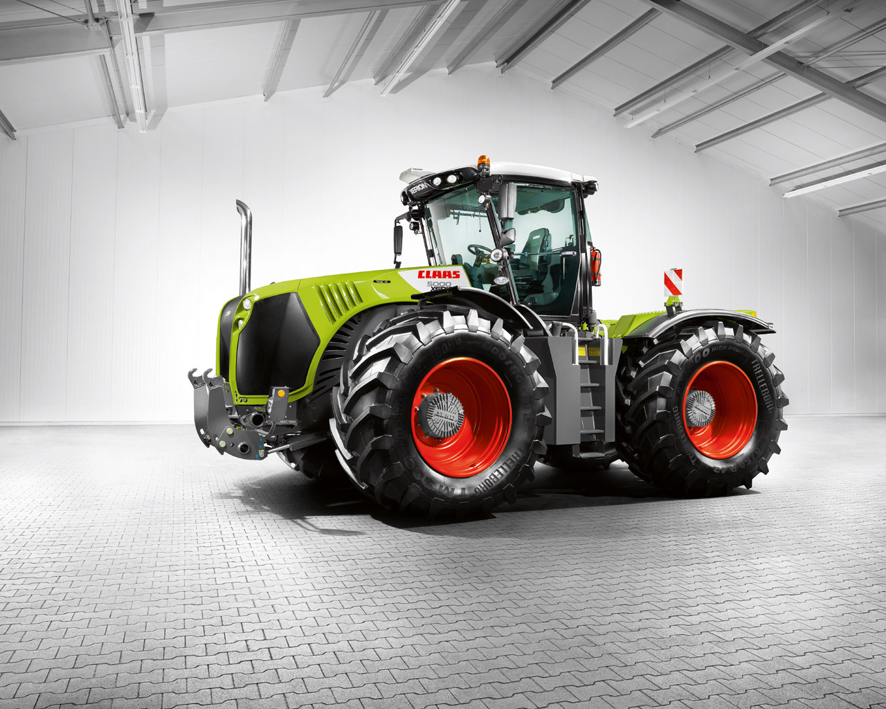

                    Ripesco questa vecchia discussione: oggi a pranzo mi sono letto l'articolo sulla rivista TRATTORI di questo mese in cui si parla dello Xerion 3300.
                    Veramente fantastica come macchina.
                    Ha caratteristiche di grande rilievo, quale il telaio completamente portante, quattro ruote sterzanti, trasmissione continua ZF, motore CAT C9, assali RABA (grande esperienza nei grossi snodati), cabina girevole che da posizione centrale-frontale diventa posteriore sopra il sollevatore (in mezzo minuto). Grossi carichi sopportabili, fino a 18ton per asse, vari tipi di sterzatura.Infine il prezzo: circa pari ad un JD 8530 o al Fastrac 8250.
                    Morale della favola: secondo voi è ancora una macchina "limitata" ad impieghi di portatrezzi e guida retroversa, oppure la si puo' considerare anche una macchina da traino "pesante"? Nella rivista viene proposta con un esavomere RABE, ma non si citano le doti di traino.
                    Perche' se fosse anche un buon "tiratore" sarebbe veramente l'uovo di colombo........
                      Credo che la macchina abbia anche buone doti di traino, se consideriamo l'ottima distribuzione dei pesi, il buon modo di scaricar la potenza a terra (con quei grossi pneumatici isodiametrici..) e il motore che si ritrova.
