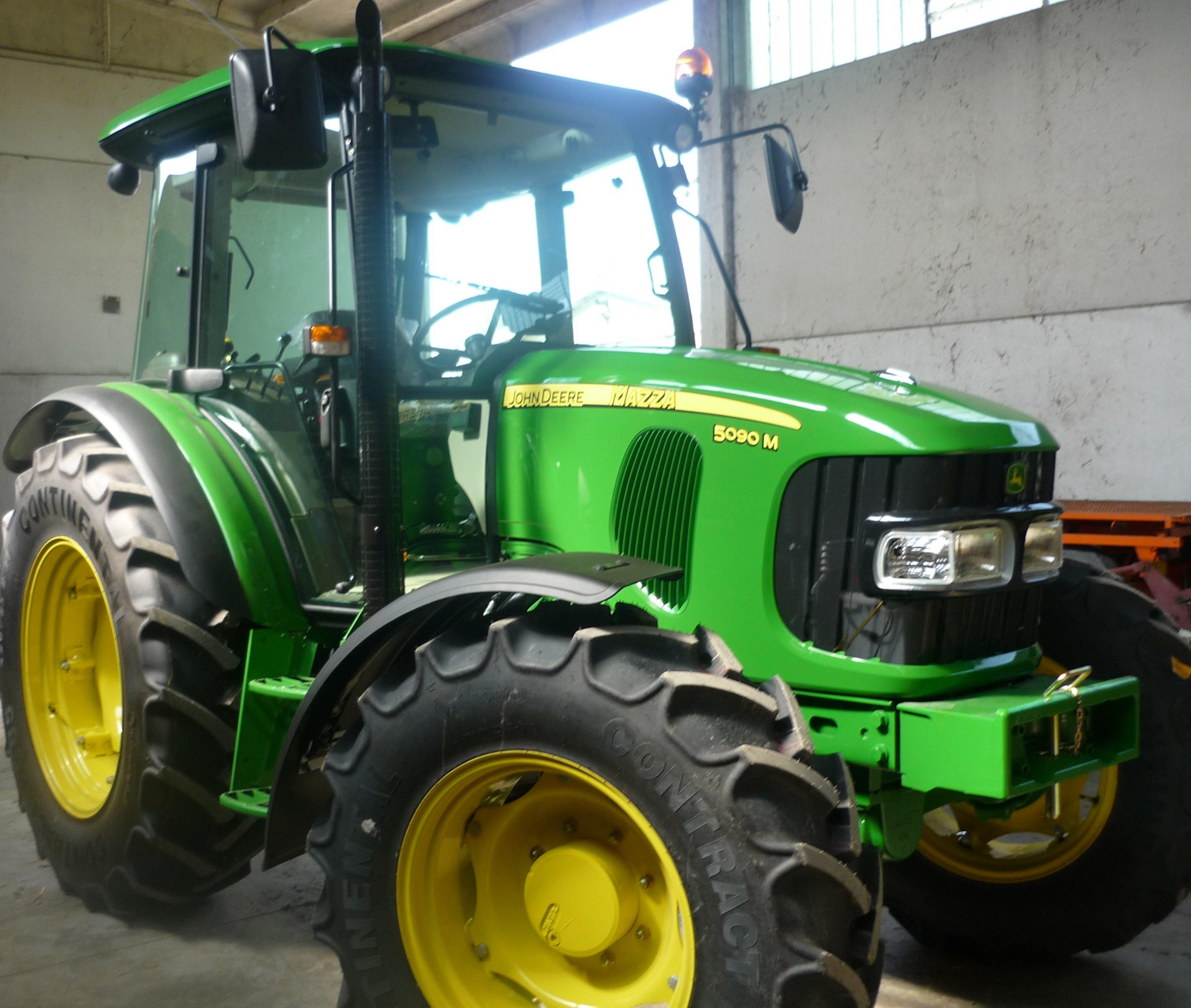

          mercoledi è arrivato il 5090m di mio fratello , bellissima macchina ora vedremo come va, ma promette bene.
