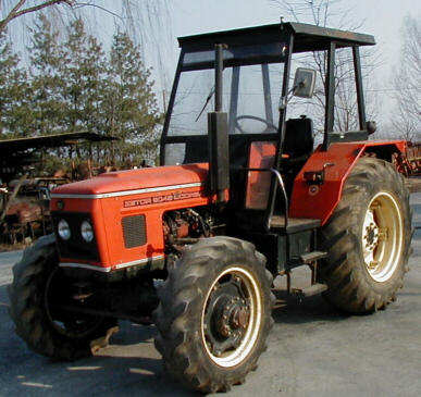

                    Tipo questo, un pò più grande!!!
                    Gomme all 80% cabina completa!!!
                    Ho forse trovato l'affare

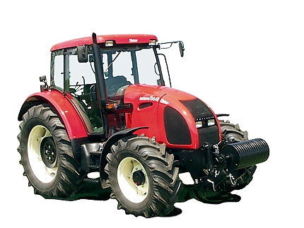

                                il forterra 9641 monta motore zetor z 1004 4 cilindri turbo intercooler aleaggio-corsa 105-120 cv din 90 cv iso 98 a 2200 giri coppia nm 391 riserva di coppia del 37%
                                il forterra 10641 monta lo z 1304 4 cil turbo intercooler cv din101 cv iso 107 coppia nm 440 riserva 37%
                                il forterra 11441 monta lo z 1404 4 cil cv din 110 cv iso 116 coppia nm480 riserva 37%
                                c'è anche un modello superiore da 120 cv con motore same 6 cilindri che attualmente non è venduto in italia ,meglio cosi è molto meglio il motore zetor che il same. Quali sono i difetti è difficile dirlo in quanto i numeri di vendita sono molto ridotti ; io ho avuto il 5711 e il 7211 e mi hanno lasciato un buon ricordo. attualmente per le mie esigenze ho guardato la serie proxima ,la serie forterra è molto più evoluta con sollevatore elettronico bosch 3 rapporti di power shift comando pto idro pneumatico etc.;ti posso dire che quando sono andato a vedere il proxima il concessionario mi ha fatto provare un forterra e le marce in power shift entravano molto dolcemente quasi come quelle del mio valtra senza quei colpi che caratterizzano i power shift di molte marche più blasonate

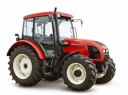

                                  Il freno rimorchio ad aria o pneumatico è di serie sulla serie Forterra visto che ha la doppia trazione ad inserimaneto elettropneumatico cosa mai visto per gli altri costruttori...... (come i Valtra con la sospensione ant. a soffietti) EVVIVA LA DIFFERENZA... Gli optional sono: aria condizionata, zavorre sulle ruote posteriori e zavorre ant, sollevatore ant. e p.d.f. ant. con zavorra e pneomatici di varie dimensioni.
                                  • manu 14
                                    • 03/09/2005
                                    • 22
                                    #18
                                    ma, secondo questo depliant è standard anche l'aria condizionata...
                                    Un'altra cosa: questo inserimento elettropneumatico è positivo o no? Ha latre particolarità la serie Forterra? Grazie.
