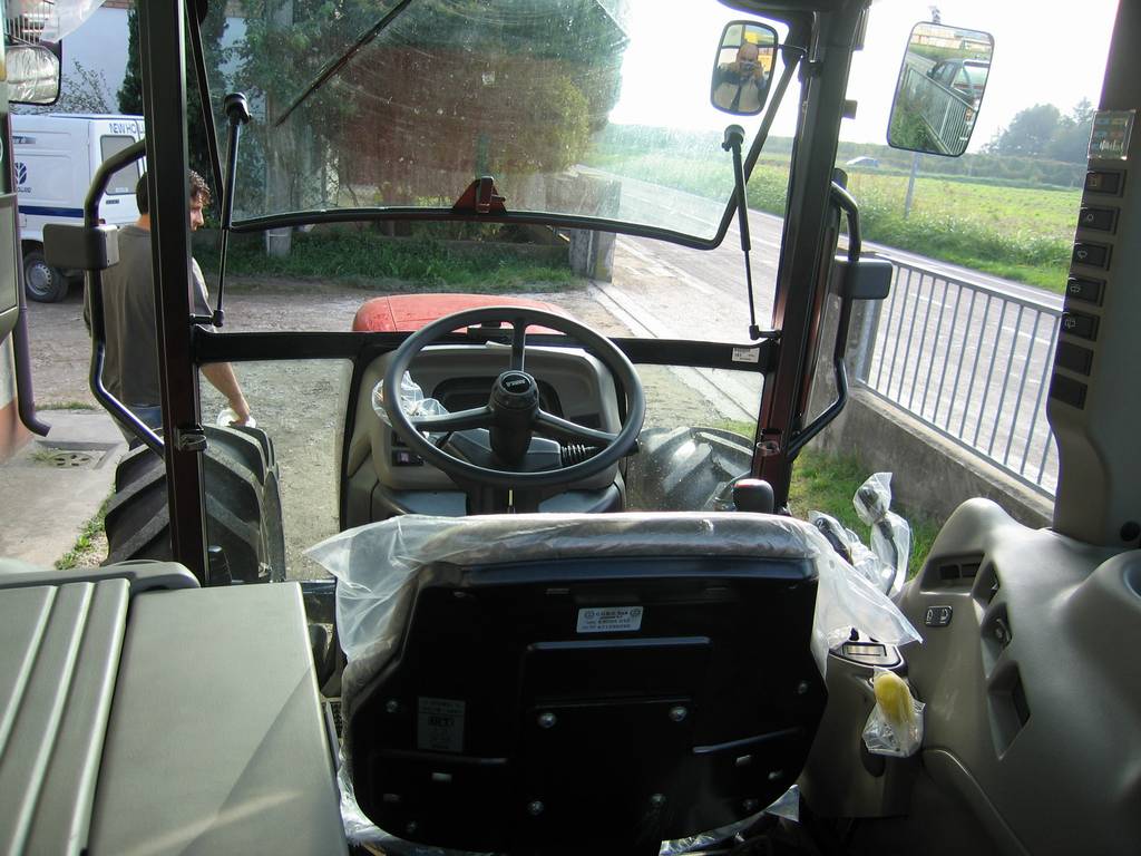

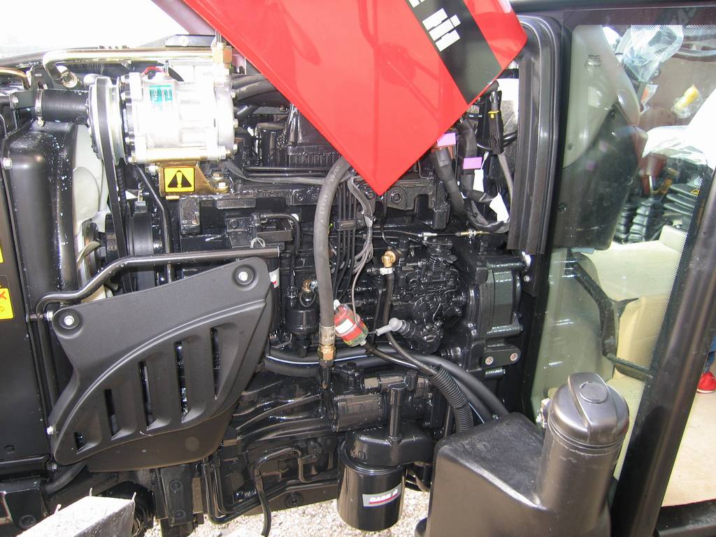

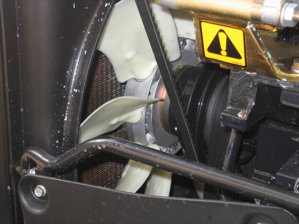

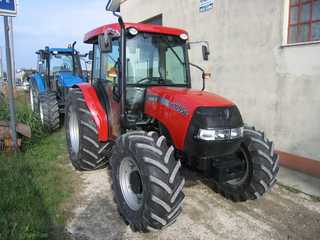

            Oggi ho preso visione del nuovo CaseIH JX1095C, gemello del TN95, del quale riporto le foto e, per coloro cui potessero interessare, le mie opinioni da prima impressione con gli occhi di chi potrebbe esserne interessato all'acquisto per la campagna 2006.
            Le dimensioni, con i 540/30 dietro e i 480 davanti, appaiono davvero contenute, non si fatica a credere ai 32 qli dichiarati, molto compatto, a malapena si nota il passo più lungo rispetto al TN75D,
            Notevole l'impatto del trapianto del NEF su di un contesto "mignon". Finalmente la marmitta a filo piantone!!! (visto che poi non era così difficile metterla sui TN .....), peccato per la posizione poco felice del raccordo per l'eiettore delle polveri che va ad ostruire ulteriormente la non ottima visibilità dall'oblò di sinistra.
            Poi alzando il cofano, il grosso NEF, con la sua bellissima pompa d'iniezione common rail piantata sulla corona del motorino d'avviamento, finalmente l'adozione della cinghia piatta autoregistrante (ormai anacronistica la cinghia trapezoidale dei TN) che con un piccolo sforzo avrebbe potuto dar moto anche al compressore dell'aria condizionata che mantiene una presa di moto indipendente con cinghia trapezoidale.
            Fuori dal comune la ventola a portata variabile (simile alla ventola cleanfix senza però la possibilità di invertire il flusso)che, come le ventole viscose, adegua il flusso dell'aria alla temperatura del motore (chissà perchè hanno deciso di non usare un comune viscoso ?).
            Il ponte anteriore completamente nuovo oltre che per dimensioni (sempre rispetto TN) anche per forme, molto bello il monopistone dell'idroguida centrale (ne vedrei la necessità anche sugli MXU al posto dei 2 striminziti martinettini).
            Da dietro non si nota granchè di diverso rispetto ai 75 nè a livello dei distributori nè a livello di consistenza dei tiranti e delle parallele del sollevatore (forse era meglio irrobustirle un pò) senonchè manca il tappo del gasolio, che finalmente è stato portato al posto giusto (davanti alla portiera di sinistra).
            Se già da fuori ne avevo avuto sensazione, salendovi ne ho avuto la certezza, la cabina non è stata toccata, (e dire che ne aveva un gran bisogno) il tunnel piantato tra le gambe rendendo difficile già salirci è ancora lì dov'è sempre stato, bello alto e largo (l'impostazione tipica di guida del TN a gambe parecchio divaricate), il cruscotto è identico, il seggiolino è ancora quello modello fachiro, cioè largo non più di 30 cm e rigorosamente senza braccioli, spero che almeno sia previsto il modello con oscillamento orizzontale (necessario vista la vocazione saltellante su strada dei suoi predecessori) di cui questo esemplare era sprovvisto. Ancora il sollevatore con Lift-o-matik quando su un macchinino di pregio come questo dovrebbe averlo elettronico di serie. Buono il comando bloccaggio differenziale elettronico con funzione "auto". Potevano risparmiarsi l'improbabile seggiolino passeggero.
            Temo davvero che il punto debole di questa macchina dalle prerogative di rapporto dimensione/peso/potenza davvero molto interessanti, sia la cabina, sia a livello ergonomico che di insonorizzazione, in quanto temo che con quel tunnel sia difficile aspettarsi una insonorizzazione a livello dei migliori concorrenti.
