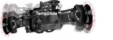

                                Per la gioia del conte un paio di foto del Terra Glide del T8000:

                                  grazie djrudy , grazie pure a toxy che mi ha dato il link del ponte dana del t8000.
                                  hai ragione sul fatto che i fratelli minori possano montare la ventola che inverte il flusso, infatti , a parte che l avevo scritto sopra, l aveva vista mio fratello ed il mio tecnico su un t8040 in una manifestazione in puglia avvenuta circa 2 mesi fa.
                                  saluti e grazie.

                                    L'assale Terraglide ora monta un sistema simile a quello del T7000, cioè un sensore (accelerometro) il quale in tempo reale misura l'accelerazione e la flessione dell'assale anteriore, questo permette la regolazione automatica dello smorzamento sia in estensione sia in compressione del pistone, in questo modo migliora il comfort di guidae la stabilità in campo.
                                    Assale migliorato, cabina migliorata (ora può montare come optional il sedile in pelle come il Magnum e l'STX) ma sono tutte piccolezza, cari ingegneri CNH è l'ora che arrivi una bella cabina sospesa su 4 punti!!
