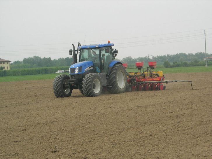

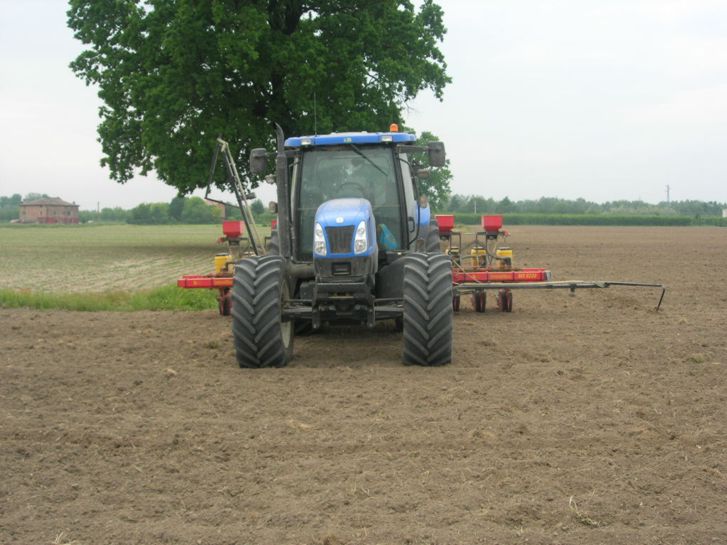

                                            ecco il ts135a del terzista
                                            le foto le ho fatte oggi stava seminando il mais con una matermacc 12file 45cm
