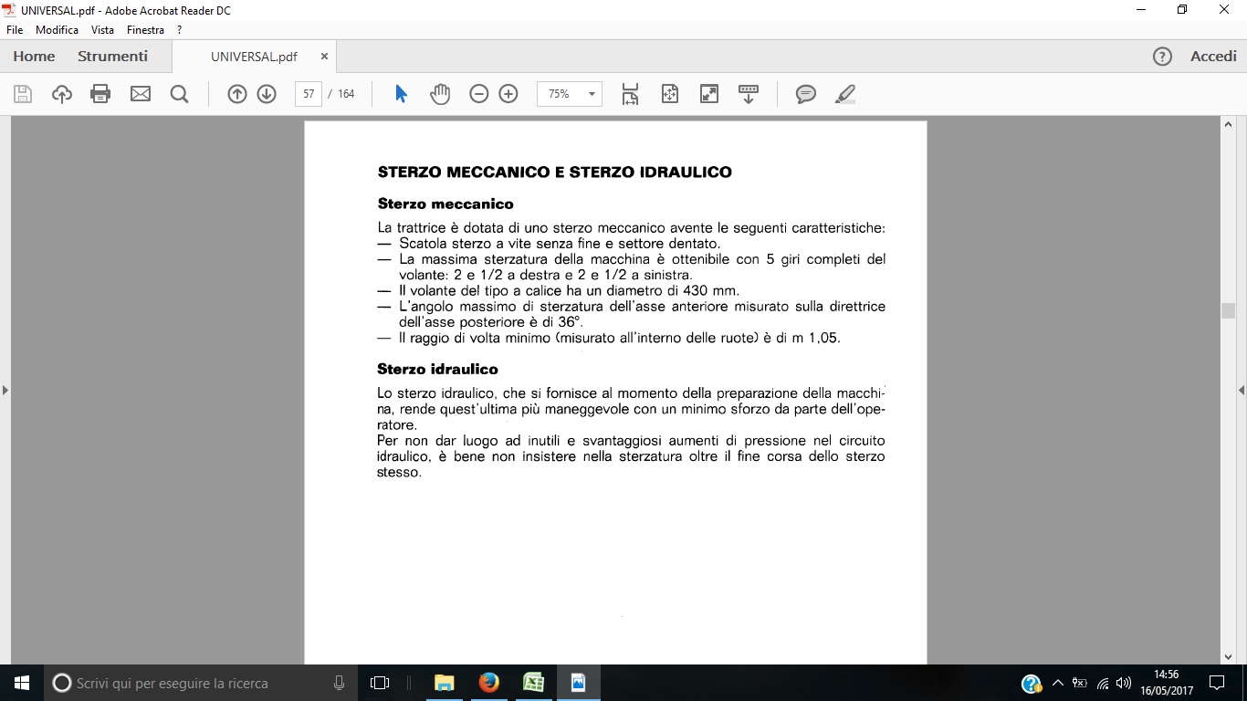

                                        sono un nuovo utente di questo forum vorrei sapere se il trattore goldoni universa 224 si può dotare di idroguda o servosterzo?
                                          Sembrerebbe di sì .................................................. .......................

                                            =marco33;755566]sono un nuovo utente di questo forum vorrei sapere se il trattore goldoni universa 224 si può dotare di idroguda o servosterzo?
                                            Si li ho visti anche con idroguida. Poi la serie Universal fu una macchina indovinatissima e molto versatile. Pensa che a chi le chiedeva davano anche i cingoli. (così mi dicevano quando lo comprammo dal consorzio agrario di Brindisi 1980)
