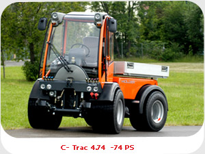

    Holder c 4.74
    Ciao a tutti ,secondo voi questo mezzo non sarebbe comodo per tanti lavori ?La macchina è si indirizzo comunale , ma secondo mè per tanti lavori sarebbe un piccolo gioiello voi che ne dite?

              conosco abbastanzabene quel tipo di macchine ne hanno uno nell'azienda vicino a dove lavoro, è un A 70 con la larghezza di un metro portato a 1.4 successivamente comperato usato da un'azienda in Toscana monta un motore deutz ;diciamo che come impostazione cabina e idraulica è simile al fendt generalmente se ne vedono diversi lavorare sui frutteti in trentino .
              per quello che posso dire secondo me è inadatto al traino dato che presenta carreggiata stretta e se si lavora in pendenza è soggetto al ribaltamento , se monti un 'atomizzatore portato non superare i 5 hl di portata in cisterna diciamo che la macchina sarebbe abbastanza leggera, dispone però di un'ottimo impianto idraulico
                Ciao,stai parlando della serie 400 il 4.74o il 480-490 concepiti per usi comunali,un mio conoscente ne ha acquistato uno per i lavori agricoli,è soddisfattissimo va molto bene oltre tutto sopra al cassone dietro a messo una botte con una torretta di nuova concezzione per i trattamenti ai frutteti,praticamente a trattore e atomizzatore in 4 metri scarsi,e davanti ci si può mettere una rotante,magari con diserbo,cosi in una passata sola si possono fare 2 o più lavori,lo provato pure io,ha una trasmissione idrostatica simile al fendt vario,posto di guida molto confortevole,tanta tecnologia,ed una visuale anteriore eccezzionale con uno sterzo incredibile,io ho un a.carraro 9400 srx e lo sostituirei molto volentieri con l'holder,probabilmente anche lo farò.
