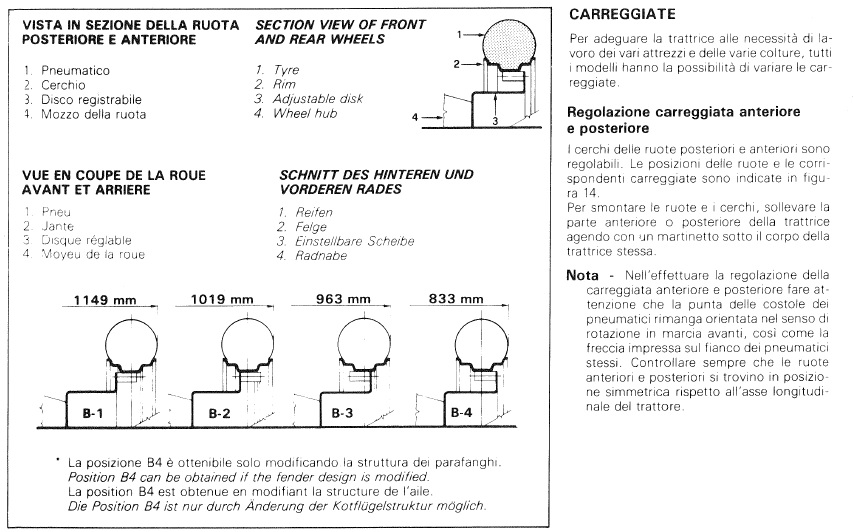

    salve ragazzi ho un ferrari 96 del 1992, ho notato che si possono allargare le ruote per rendere la carreggiata più ampia. sapete dirmi qualcosa a riguardo, ad esempio come si fa?

      Ciao Michele... sul manuale uso dovresti avere le istruzioni, allego quelle del Ferrari 95 per allagare la carreggiata, magari sono simili. saluti.
