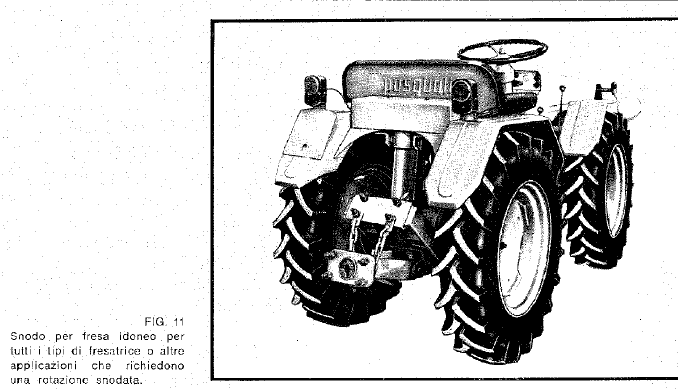

      scusate il ritardo. Sono riuscito a scaricare un manualetto del suddetto trattorino.
      Allora come cavalleria ha 18 e il sollevatore è quello originale, allego immagine
        parti leggendo il senso di rotazione della PDF... larghezza del tuo trattore e cosa vuoi trinciare...
        ad istinto avrai la PDF che gira a sinistra quindi non standard (standard è destrorsa).
        - puoi scegliere una trincia standard e ruotare la coppia conica (se possibile) dal costruttore oppure girarla tu se hai le "mani in pasta". - - - poi adattare l'attacco della trincia al tuo sollevamento o cambiare sollevamento visto che ci sono "adattatori" in vendita

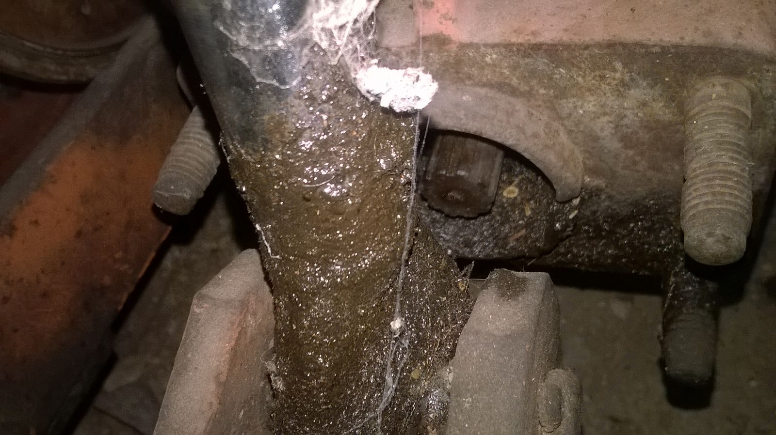

        ps che velocità pdf hai? 540-750?
          non saprei onsetamente la velocità pdf, ad ogni modo inserisco un ulteriore foto.
          A me basterebbe sapere che trince posso collegare, marca e modello, per vedere se trovo qualcosa sull'usato.
            Con quel tipo di attacco (non universale a 3 punti) puoi attaccare trince "marchiate" pasquali (con caratteristiche di codolo e rotazione ben chiare)
