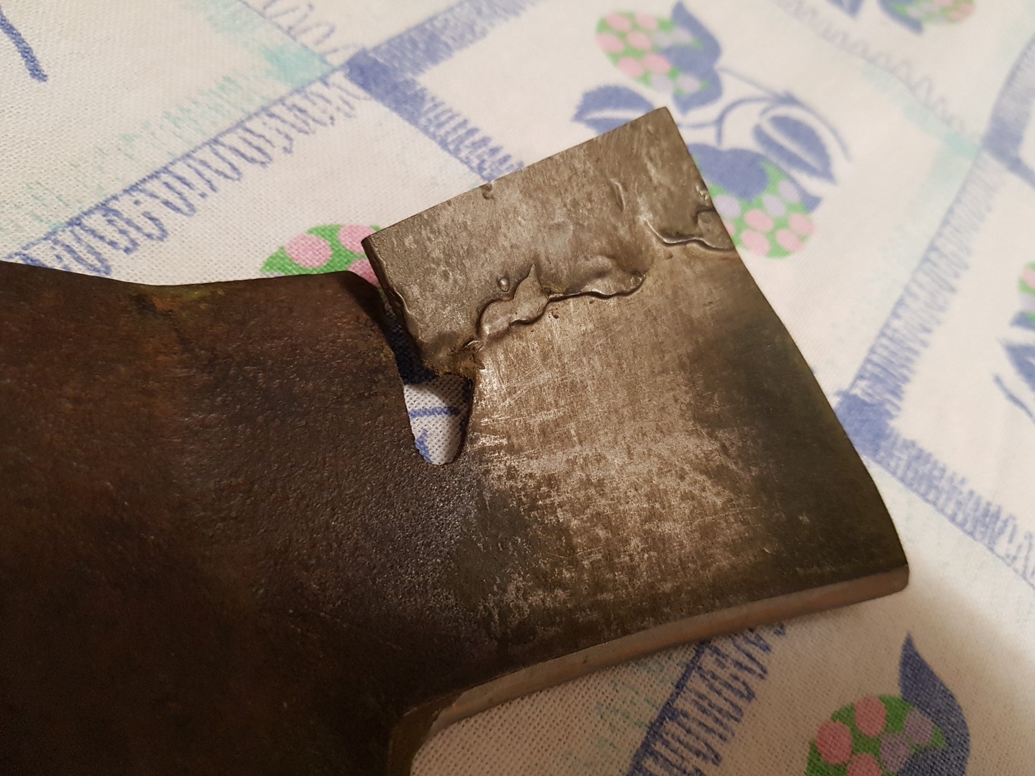

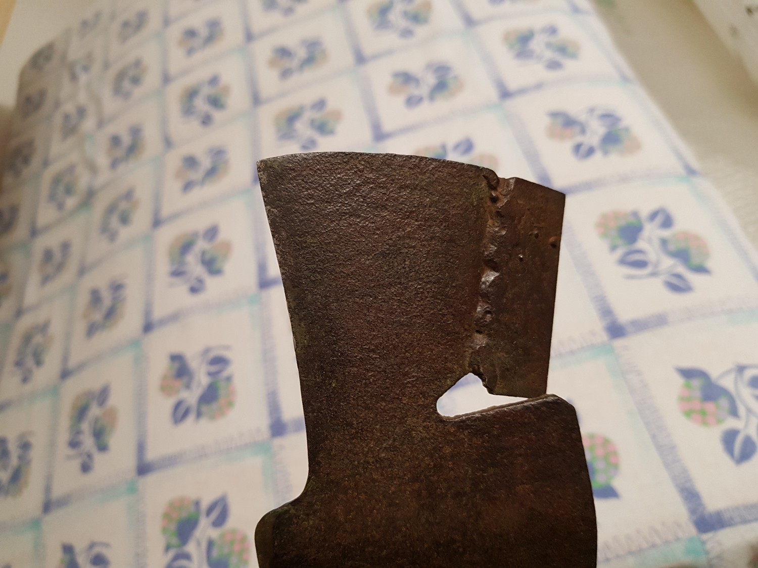

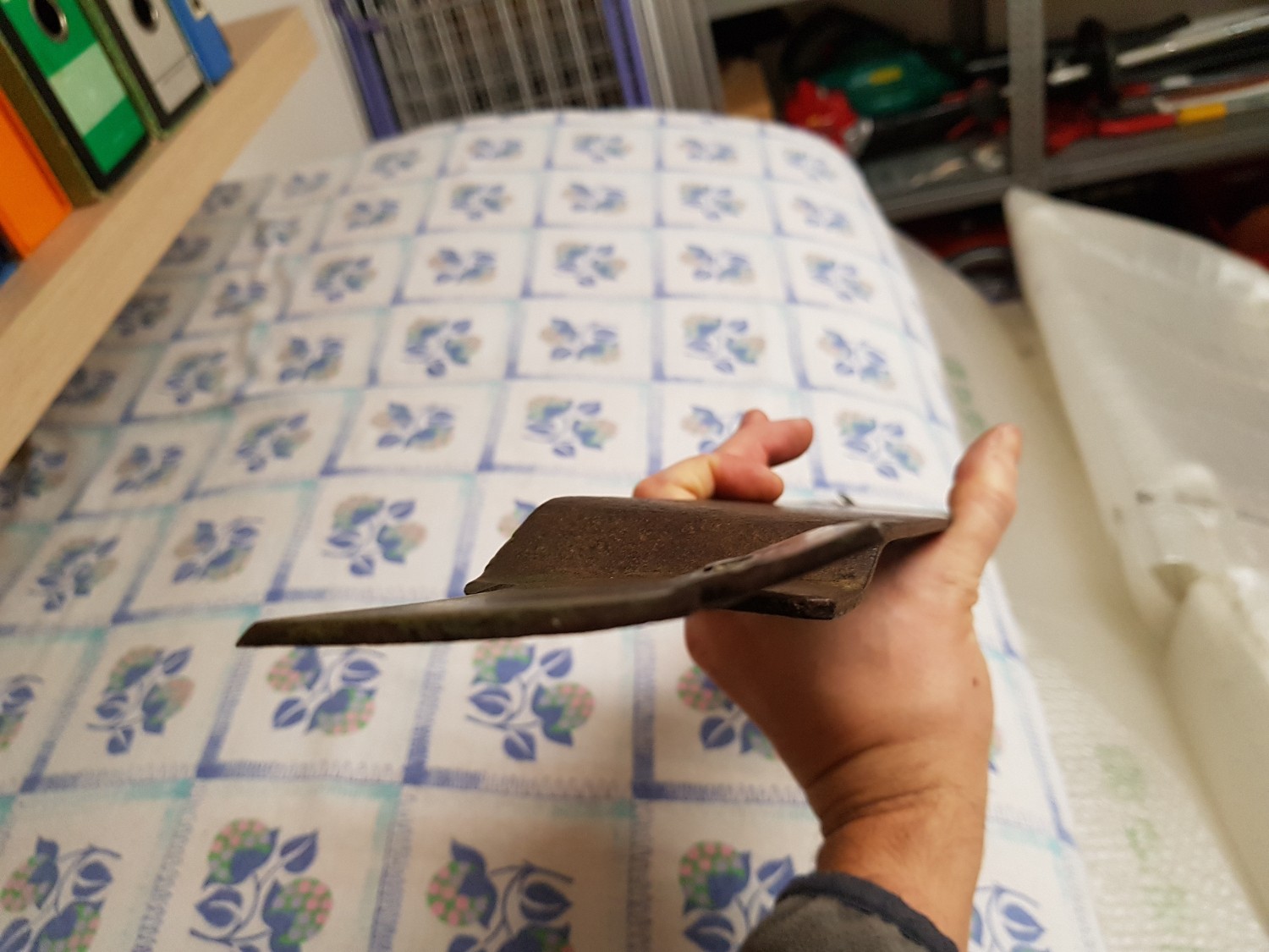

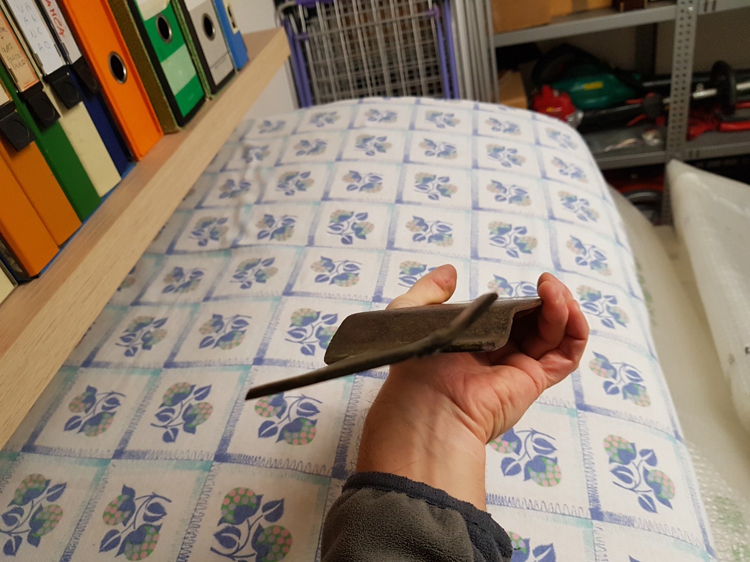

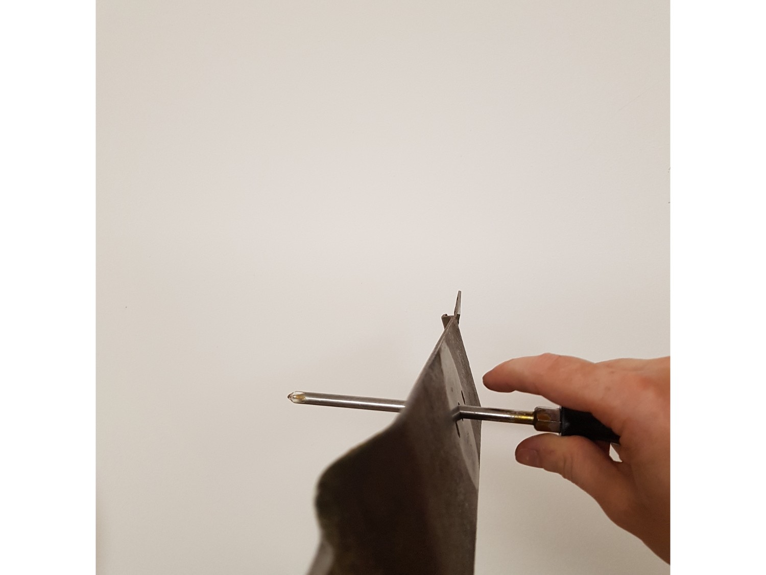

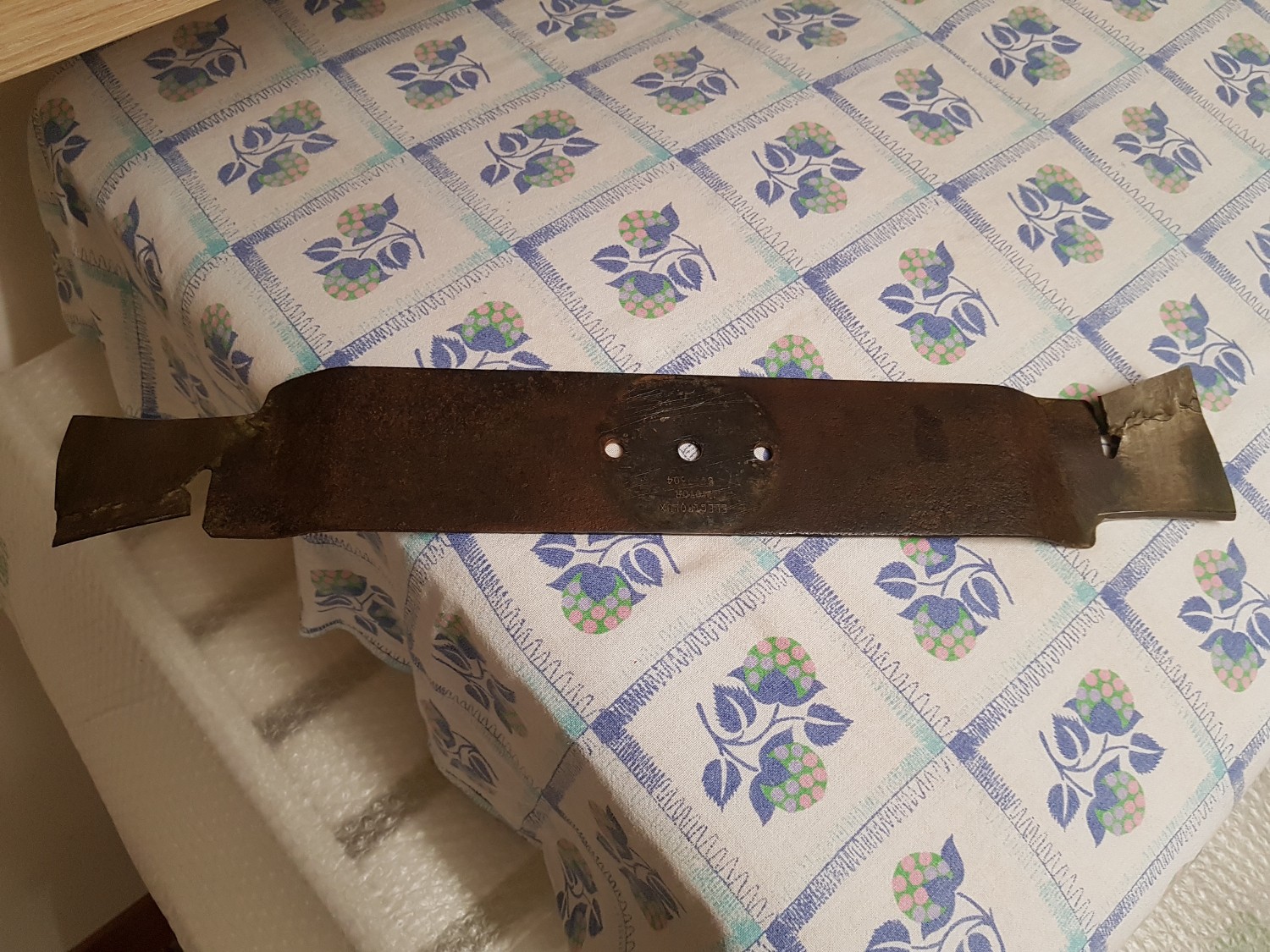

    Buongiorno a tutti. Ho una lama rasaerba da 53 cm montata su una vecchia Husqvarna Royal 53S del 1996. Non so se la lama sia nata così oppure sia stata fatta modificare da mio padre tanti anni fa. Come si vede dalle foto presenta delle alette saldate che favoriscono il risucchio dell'aria all'interno del sacco. Ho letto le precedenti discussioni sull'equilibratura impiegando una morsa ed un tondino per poi levigare la lama ulteriormente in caso di sbilanciamento. Il problema è che se io, a titolo di esempio, inserisco un giravite da 6 mm sul foro centrale da 10 mm, il bordo interno del foro non appoggia tutto sul giravite ma solo il bordo interno o esterno, facendo basculare la lama. Ho notato anche che le alette saldate non presentano la stessa inclinazione. Mi potete dare qualche dritta per favore? Click image for larger version

    L'importante e' che la lama rimanga orizzontale quando la tieni con il giravite, per l'altro verso non credo dia nessun problema.
    Dopo l'affilatura verifica questa cosa poi la monti e la provi. se non senti vibrazioni anomale e' tutto ok.
    Se la lama e' molto sbilanciata te ne accorgi subito, quando gira velocemente produce vibrazioni molto forti....
