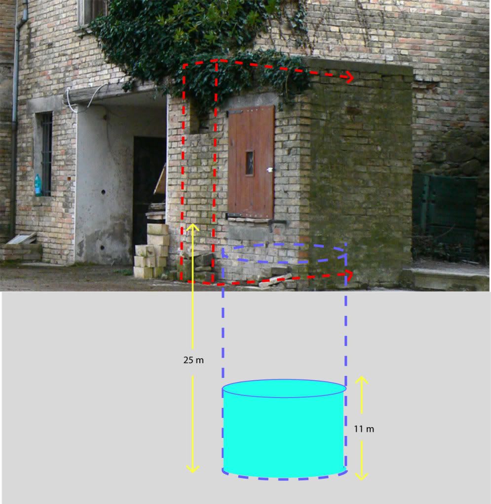

    Ho una casa di campagna con annesso un pozzo di 25 m, che contiene acqua ad un altezza dal fondo di 11 m.
    Permetto che sono un ignorante in materia il pozzo che è inutilizzato da molti anni, ora vorrei riattivare questa fonte d'acqua per il mantenimento del giardino. Vorrei acquistare una pompa ad immersione di adeguata prevalenza, ma una serie di dubbi, rimandano il mio acquisto.
    I dubbi non sono legati alla pompa ma alla natura del pozzo
    1) Come si può fare a capire se il pozzo si alimenta da una falda sotterranea o da acqua piovana?

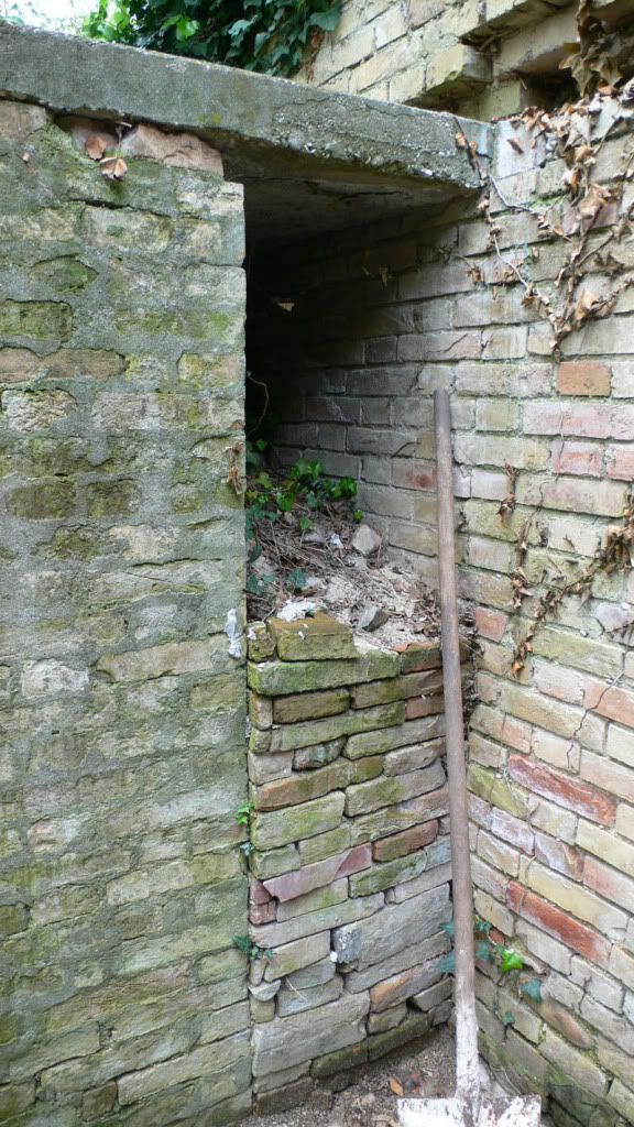

    2) Nel retro della struttura del pozzo c'è un muro di contenimento tirato su a secco, il vano creato da quest'ultimo è pieno di immondizia, su davanti c'è una piccola finestrella che sembra fungere a presa d'aria. Non riesco a capire la funzione di questo "contenitore"!
    - Non mi meraviglierei se eliminato lo strato di pattume trovassi uno strato di gaglia o materiale di filtraggio, magari l'ignoranza di chi ha abitato la casa precedentemente a trovato il quel vano una facile discarica?!
    - oppure si è trovato un utilizzo indipendente dal pozzo e dal drenaggio di acque, destinando quel vano al ricovero di piccoli animali quali galline o piccioni, realizzando un muro di contenimento atto ad alzare il livello da terra così da rendere più efficace la protezione da possibili predatori?

    - l'acqua non sale di livello, ma si mantiene costante, sia se piove o meno, non capisco se cio si verifica per il principio dei vasi comunicanti o se per basso approvvigionamento ( visto che nessuno utilizza l'acqua in esso contenuta) , non vorrei spendere 250/300 euro per una pompa per poi trovarmi a secco!
    Magari qualcuno ha un pozzo simile e magari ne conosce anche i segreti, sarei molto grato a chiunque possa darmi delle spiegazioni.

    se il livello acqua tiene una certa costanza anche dopo lunghi periodi di non precipitazioni, dovrebbe trattarsi di acqua di falda, per verificare di che entita sia laq portata di questa falda, per verificare se puo sopperitr ai tuoi bisogni irrigui, non ti resta altro che provare ad attingere acqua nel periodo di maggiore siccita, e vedere , se il livello rimane buono.Eventuaqlmente puoi vedere cosa ti costa noleggiare in un brico center u8na pompa sommersa per qualche giornata

          Immagino che la casa, quando fu costruita, attingesse da quel pozzo per tutti i fabbisogni. Questo giustifica la profondità (25mt) ed esclude la sua costruzione come cisterna per l'acqua piovana. Immagino che che sia stato costruito scavando a mano con un diametro minimo di 1 metro il chè permette di di avere un accumulo (in regime statico) di circa 8000 lt. Vale la pena di utilizzarli a scopo irriguo. Per la portata vale quanto suggerito da challenger. Per il colore verde dell'acqua conviene aspettare qualche tempo dopo averlo utilizzato per un pò. Anche se è strano che al buio e a quella profondità ci sia una proliferazione di alghe.
          La pompa per acque pulite secondo me và bene, la cali a -20 mt e controlli che il livello non scenda oltre tale livello. Successivamente potrai decidere cosa adottare di definitvo per quel che riguarda la portata.

            La casa di pozzi ne ha tre, uno dalla parte di mio zio il più antico (credo edificato verso la fine del 700) uno e quello in questione edificato nel 1914 (c'è la data incisa sul mattone) in seguito ad un ampliamento della casa ed uno nella parta alta al confine di un'altra proprietà ma è chiuso con un grosso "tappo di cemento".
            Inoltre ad un livello ancora più basso ci sono i resti in mattoni di una possibile fontanella ma quest'ultima non porta acqua (non ho notizie in merito, non so se attingeva dal pozzo, se il canale è ustruito, o se prendeva acqua dall'acquedotto).
            Cmq. il pozzo è circolare le pareti sono ricoperte di mattoni (tipo pianche), credo che il diametro sia 1,00 / 1,30 m., l'acqua è più grigia che verde.
            Ripensando a quel tramezzo tra il muro ed il pozzo forse poteva anche contenere cenere, che hai tempi serviva a lavare i panni?!
