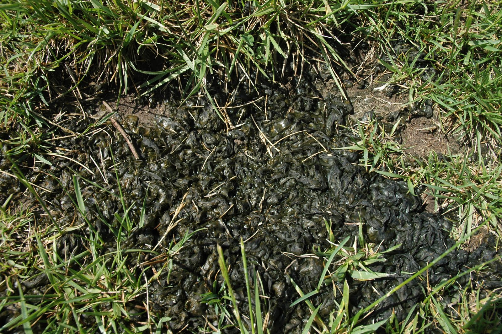

        Sono delle alghe, in us le chiamano algae e trattano con discreti risultati col mancozeb e col clorotalonil (i migliori risultati si ottengono mescolandoli assieme).

                    E' PROPRIO LEI!!!!!!!!!!!!!!!
                    Bravo CIGAR!

                        Mostruosa!!!!!!!!!!!
                        Sembra la mucillaggine secca/umida che si trova attorno alle pozze stagnanti!!!!!!!!!!!!!!!!
                        Mai imbattuto in questo tipo di malattia sui tappeti.

                          @ CIGAR la macchia appiccicosda che si è formata nel mio prato non ha l'aspetto di quella della foto.....ha un aspetto compatto e appiccicoso e, almeno per ora, una dimensione contenuta di circa 7/8 cm con forma irregolare e tondeggiante.
