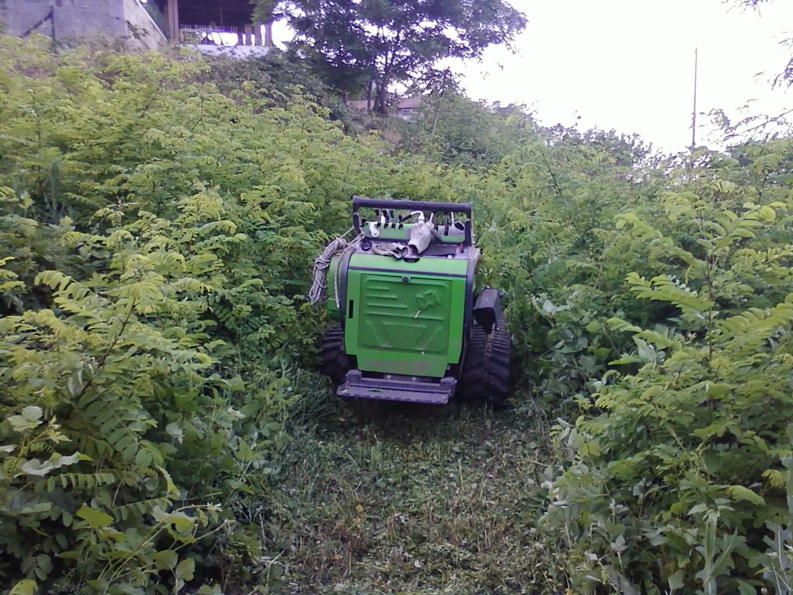

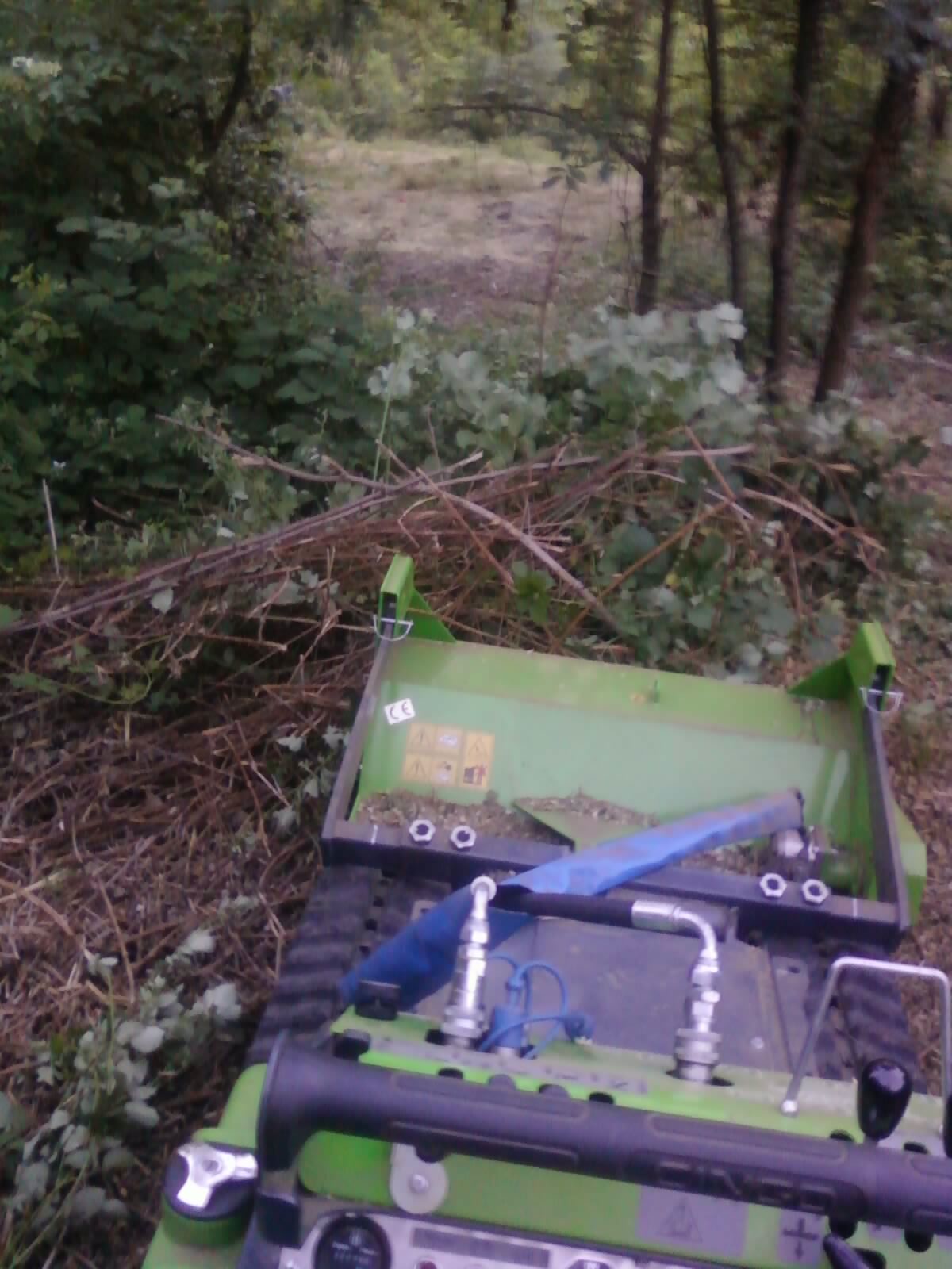

                                                  Ciao a tutti!!! Vi aggiorno su quale e' stata alla fine la mia scelta. Seguendo i vostri consigli di esigere di provare il macchinario prima di comprare e dopo aver maturato l'idea che forse per me l'unica soluzione per faticare meno era quella di comprare un climber, ho telefonato alla Grillo. Ho detto che volevo provare un climber nel mio terreno per capire quale modello e se era adatto. Mi hanno detto di si e di chiamare l'agente di zona. L'ho chiamato e lui mi ha detto che ero fortunata perche' dopo due giorni avrebbero fatto delle dimostrazioni dei prodotti Grillo, tra cui anche il climber, proprio dalle mie parti tramite il loro rivenditore. Sono andata all'appuntamento e ho detto che pero' volevo provarlo a casa mia perche' cosi' si usa fare. E guarda un po' il giorno dopo mi hanno portato a casa un Grillo climber 9.16. E' venuto un gentilissimo e bravissimo rappresentante della Grillo che mi ha fatto vedere come funzionava e l'abbiamo provato nel mio terreno. Sono rimasta molto soddisfatta di come tagliava qualunque cosa quindi ho chiesto se potevo comprare proprio quella macchina che mi avevano portato in prova. E quindi, alla fine, l'ho comprata tramite il rivenditore di zona ad un ottimo prezzo con 3,5 ore di lavoro ( di cui 1 ora fatta nel mio terreo). Il rivenditore mi ha assicurato l'assistenza per qualunque cosa e se si dovesse rompere se lo vengono pure a prendere loro e me lo aggiustano. La Grillo pretende che i loro rivenditori facciano assistenza post vendita. E quindi, che dire, e' andato tutto come dovrebbe andare in un paese civile!!! Ora ho gia' fatto una quindicina di ore e sto a buon punto con la pulizia. La macchina devo dire che va veramente bene, sminuzza finemente anche campi interi di vegetazione alta sotto i due metri!!! E l'aver preso la serie 9 anzicche' la 7 e' stato un bene perche' per queste estensioni e soprattutto per i collegamenti tra i vari terrazzamenti con pendenza non meno del 30-40% la serie 7 risultava troppo leggera. Certo il massimo sarebbe stato il 9.21, pero' anche questo mio 9.16 va bene. La trincia semovente a questo punto non la comprero' piu', anche perche' pulendo pulendo mi sono resa conto di quanto sono due ettari e ringrazio il cielo di stare comodamente seduta!!! Sarei morta a star dietro ad una trincia o a un motocoltivatore!!! Il tutto aggravato dal fatto che la vegetazione ora e' veramente al massimo e quindi per pulire ci vuole veramente tempo. Vi ringrazio ancora per i consigli e suggerimenti che mi avete dato, siete stati fondamentali per la mia scelta definitiva. Grazie ancora e se qualcuno vuol sapere notizie di come va un Grillo climber, oramai io sono una quasi professionista!!! Abbiamo fatto anche qualche video, appena ho tempo lo metto You tube e vi do il link.
