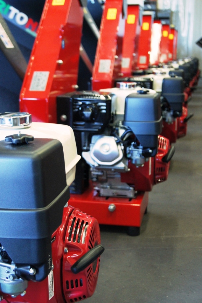

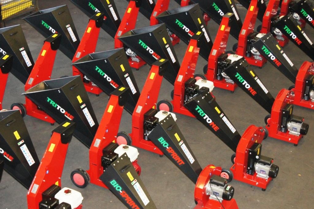

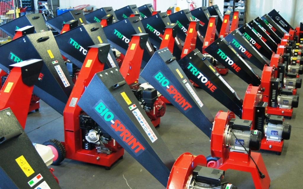

    Con piacere comunichiamo che HONDA , dopo aver verificato la qualità del nostro prodotto , ci ha autorizzato a utilizzare il loro marchio POWERED BY HONDA su tutti i nostri biotrituratori.
