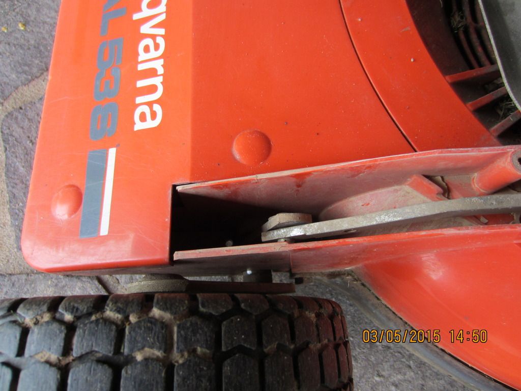

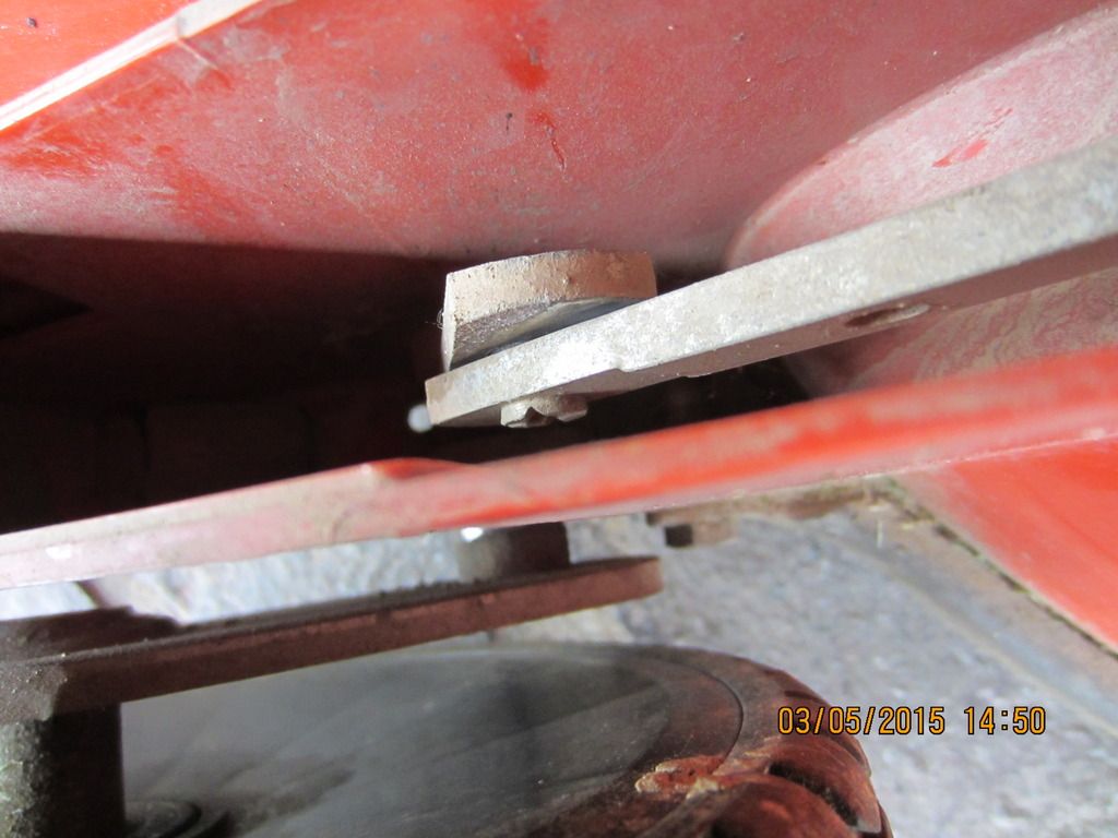

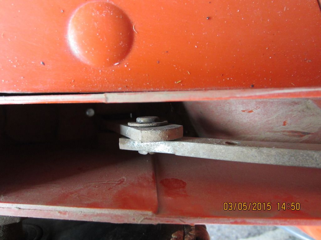

Ciao ragazzi. Devo svitare la vite in foto ma essendo il braccetto incassato nell'incavo in plastica non posso operare lateralmente. Come faccio? La mia fantasia è finita. Grazie.

sicuro che è una vite? non può essere un perno? con una di queste?

facilissimo direi
quello è un perno fisso ,devi togliere coppiglia con cacciavite
