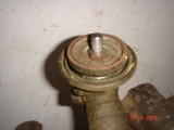

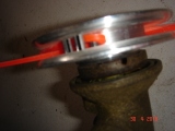

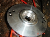

              ecco qualche foto - c'è il dece/la base della vecchia testina/la base del joans - spero che ci puoi capire qualcosa

                Dalle fotografie del Joans,non si capiva il montaggio.
                Nella prima fotografia,la flangia rotonda con il foro rigato,serve per il montaggio dei dischi,e delle testine porta filo con filettatura interna.
                In questo caso il Joans in alluminio doveva essere tornito superiormente,in modo da creare un alloggiamento per il dato,questa è la soluzione adottata da altri costruttori.
                Devi provare a togliere la flangia ( prima fotografia ) e inserire il Joans al suo posto,se si blocca sul cuscinetto e ruota con esso va bene,nel caso che vada a bloccarsi sulla parte esterna,e quindi non potrebbe ruotare non va bene.
                In ogni caso c'è un problema,perchè la flancia permette di bloccare il mozzo filettato per lo smontaggio montaggio della testina.
                La quarta fotografia è il Joans visto da sotto?

                  la quarta foto è la vecchia testina da sotto - proverò a togliere la flangia, ci avevo pensato ma non ero sicura che si potesse fare

                          Approfitto della tua pazienza - si puo' togliere la coppetta in foto? perché mi sembra tolta uesta la testina joans dovrebbe starci entrando bene dentro per poter stringerci un dado - ho provato a svitare questo pezzo ma non ci sono riuscita , prima di tutto è difficile bloccarla perché non giri mentre la svito e poi non so se va svitata in senso orario oppure antiorario
                            Il dischetto in foto è quello che chiamo flangia,che ha lateralmente un foro dove inserendo un cacciavite si tiene fermo il mozzo filettato.
                            Non è avvitato! viene via tirandolo in sù,al massimo facendo leva con un cacciavite.
                            L'accoppiamento delle due parti avviene mediante scanalature a mille righi.

                              Sono riuscita a toglierlo e ora la testina ci sta ma c'è un altro problema non c'è il foro laterale per tenere fermo il mozzo filettato , c'è solo un foro sopra alla testa che non serve a niente quindi non riesco a stringere fino in fondo il dado alla nuova testina
                                Originalmente inviato da Cardosi Visualizza messaggio
                                E' quello che sto scrivendo dal messaggio # 8,purtroppo
                                Sarebbe superabile se il mozzo filettato non gira all'interno della testina d'alluminio,ma temo che non sia cosi.
                                  Originalmente inviato da E355 Visualizza messaggio
                                  Dai,dai è ci sono riuscita ...spero! Ho semplicemente provato a mettere la flangia alla rovescia e sono riuscita a montare il tutto. Spero solo che abbia fatto a modo che non mi vola via .Mille grazie per il tuo aiuto e pazienza.
