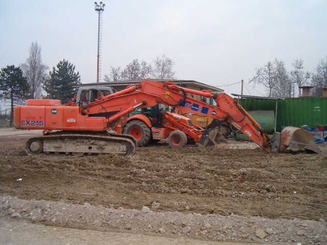

                          se piu tardi ci riesco vorrei farti vedere una foto dell'attacco rapido del ex 215 che lavora insieme a me abbinato ad una benna da 1600...
                          l'avambraccio e l'intermedio...quello da 2,40....il 2,90 non l'avrei preso perche faccio lavori generici cioe un po' di tutto quindi non mi servono delle attrezzature particolari..anche se ho l'impianto idraulico ausiliario doppio effetto nel caso dovessi attaccare pinze demolitrici..vagliatrici trince ecc...
                              come foto e un po' piccola..ma puoi notare un attacco rapido mostruosamente lungo abbinato ad una benna da 1600. la macchina ha 9000 ore e va anche bene perche l'ho provata...e miracolosamente non e nemmeno sboccolata come braccio...mah..misteri...con un attrezzo cosi secondo me dovrebbe sforzare da matti.
                                Si hai ragione quel 215 ha un attacco molto più sbilanciato rispetto al tuo però mi pare di vedere che lo stick mi sembra un pò più corto !! Ti posso assicurare che le MMT che escono dalle case madri hanno dei parametri ben definiti perchè vengono effettuati test vari e per mia esperienza su un 355 EX allungando lo stik da 319 a 399 la macchina ha preso caratteristiche molto diverse ! ! 80 cm in più su una macchina da 358 q si sentono eccome !! con ciò non voglio dire che non si può lavorare , però voglio solo dire che vi son dei parametri ben precisi che van rispettati.Molti usano benne sovvradimensionate che la macchina sembra che li porti comodamente ,ma poi col tempo ci si accorge che vi son problemi con boccole che si usurarano molto velocemente ,pompe che hanno problemi sobbalzi vari che la ralla alla lunga inizierà ad lamentarsi ecc.Molto dipende anche dall'angolo di attacco che ha la benna ad esempio il mio attacco che usavo era un ASM e sulla benna da 1350 aveva una piastra con un angolo giusto e la chiusura era perfetta mentre su quella da1800 la piastra era stata saldata con un angolatura errata e non riuscivo a fare una chiusura ottima e mi costringeva a lavorare col braccio molto chiuso!!
