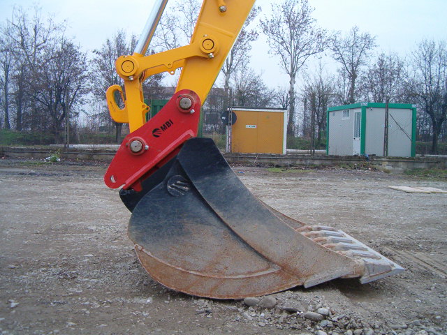

                  • Metal
                    • 26/12/2004
                    • 170
                    ciao.io sulle mie benne ho i denti.ma ho fatto mettere anche i coprilama...ma non sono saldati.il sistema e' quello descritto da alexxo.
                    la benna ha i denti saldati...non glieli puoi togliere....mentre la lama ha i suoi cavallotti che si infilano sui denti e per finire 5 staffe con un bullone ciascuna che sono attaccate al fondo della benna.cosi' per avere i denti basta svitare 5 bulloni..operazione di 2 3 minuti massimo....appena li hai svitati appoggi la lama per terra...non la devi nemmeno muovere a mano....e hai i denti..
                    adesso ti metto qualche foto per rinfrecsrati la memoria.secondo me e' il metodo migliore. non implica nemmeno pecche di robustezza...la uso da 2 mesi e ci ho tirato anche forte contro plinti e cemento.nemmeno una piega
                    • Metal
                      • 26/12/2004
                      • 170
                      purtroppo non mi funziona il sito dove metto le immagini.per adesso ho solo questa gia uploadata.pero' si vede com'e il sistema...i cavallotti in cui si infilano i denti .
                      appena funzia te ne posto una migliore.

                          Grazie a tutti,secondo me come dite voi è meglio quella imbullonata come quella di Metal,se riesci a farmi avere una foto migliore di quella mi fai un grosso favore.
                          Grazie Paolo.

                            se mi dai la tua mail ti mando direttamente una foto in cui si vede bene come e ' fatto il sistema.
