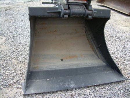

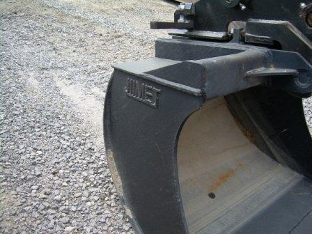

                                                  gurdate che benne strane usano i finlandesi sulle loro macchine e il bello che la chiamano benna per sbancamenti propio li da loro che dopo 80cm diterra che subito roccia
