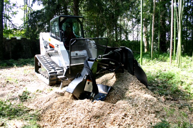

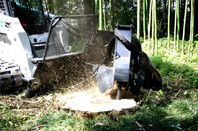

Personalmente propenderi anche io per un Bobcat a noleggio attrezzato di fresaceppi oroginale con braccetto orientabile. Non ti basare solo sulle illustrazioni. Sul sito Bobcat puoi scaricare il PDF delle loro attrezzature dedicate tra cui un gran numero per il settore floro-vivaistico. Tieni conto che di ogni attrezzatura, compreso il fresaceppi, ci sono molteplici versioni sviluppate nello specifico per le varie versioni dei loro modelli.
Le sradicatrici (come vengono chiamate in Bobcat) sono proposte dal marchio in tre versioni. La SG30, la SG60 e SGX60. La più piccola SG30 si adatta al Bobcat MT52, al 463 e al S100. Lasciando stare il primo come portautensili del tutto inesistente qui da noi, la 463 è uno skid molto compatto dal peso di soli 329 kg e una larghezza di 90 cm...in pratica ti passa anche dal portoncino di ingresso. Noi ne abbiamo uno in azienda per le microdemolizioni e gli operatori, nonostante la piccola taglia, non hanno mai problemi ad utilizzarlo perchè è veramente molto versatile, godibile e di facile impiego. L'S100 è invece un poco più grande ed ha una larghezza di 1,18 m...
Se poi invece le radici non sono troppo impegnative (un fresaceppi è massimamente redditizio con alberi di alto fusto e diametro di una certa importanza) ti posso consigliare un normalissimo mini escavatore dal peso di 1,4-1,5 ton o anche qualcosina in meno. Ci sono delle ottime formule a noleggio che, proprio per i privati, permettono dei fine settimana con mini e camioncino 3,5 ton (quindi conducibile con la patente B) a delle tariffe eccezionali. Si tratta di un mercato sviluppato appositamente perchè ci sono sempre più persone che, per passione e per risparmiare qualcosa, svolgono dei lavori di giardinaggio pesante da soli.

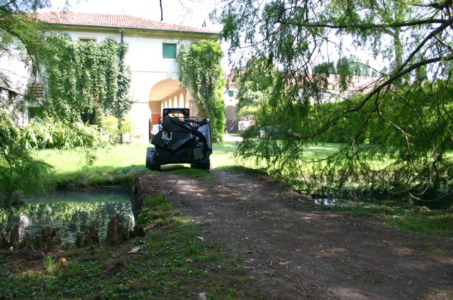

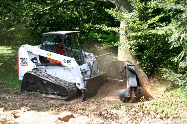

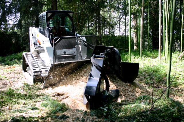

Ti allego alcune immagini di un test con molte attrezzature Bobcat che ho avuto modo di svolgere a Treviso in una splendida tenuta storica con problematiche simili alle tue.
P.S.: se il terreno del tuo bosco è in pendenza stai attento se decidi di lavorare con un miniescavatore di piccola taglia. Il ribaltamento è sempre in agguato. Quindi: cinture di sicurezza sempre allacciate e soprattutto macchina con tettuccio sempre installato. Se poi riesci a trovare un mini con carro allargabile meglio ancora. Se invece vuoi salire di peso (ma salgono anche i costi e hai sicuramente dei problemi di trasporto perchè devi impiegare un mezzo con patente C) ottimi per questi contesti sono i Neuson con carro a inclinazione idraulica.Costantino Radis
