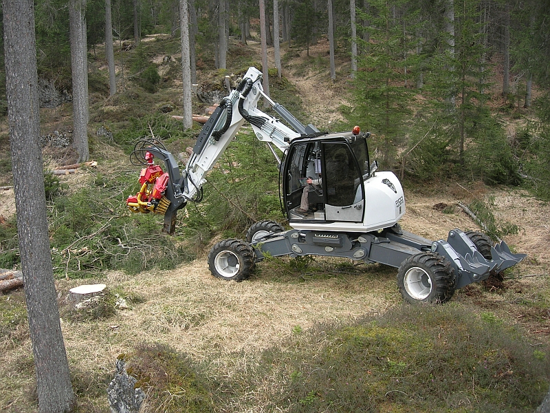

          Ciao omonimo ........si la pinza assomiglia a quelle per il cemento,non ho ancora capito bene cosa devi fare,ma se hai bisogno di tagliare tronchi di grosse dimensione si con la mia non lo faccio,io la uso solo per rompere la parte restante del tronco e radici,per il taglio tronchi ho visto utilizzare la Woody che se guardi nel wed trovi molti video con ragni di tutte le marche ove è applicata,non so dirti se fanno solo quel modello o anche più piccole,sicuramente quella che si vede è grande per un 3x, fa paura vederla,afferra l'albero e lo taglia,lo pulisce e tagli a tronchi tutti i 2 minuti o meno,se hai bisogno di questa ti consiglio però di un ragno 4x4 modello forest cosi sei piu veloce e agile nel lavoro,chiaro prima pero bisogna capire cosa a te serve

              scusate l'intromissione, ma su di un ragno non trazionato come si fa a spostarsi dopo aver montato una pinza per legname, di quelle con il rotore? vorrei montarne una sul mio kamo junior, ma dopo non saprei come spostarmi...qualcuno ha qualòche soluzione?
                Esiste un apposita "stampella" che serve come appoggio...cercando su youtube trovi i video e capisci come si usa.

                  Ecco il ragno con la "stampella" detto più comunemente "piede di appoggio" con questo puoi attaccare una pinza, un processore, qualunque attrezzo che non deve essere utilizzato dalla macchina principale come punto di appoggio.
