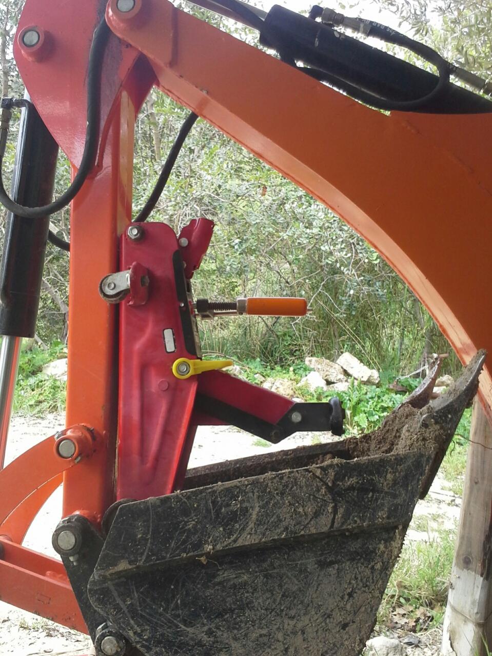

    parecchio tempo fa avevamo visto qualcosa di simile in internet ed alla fine con mio papà ci siamo decisi a farne una, dato che noi il kubota lo usiamo in campagna ci fa decisemente comodo.
    abbiamo fatto tutto noi tranne il taglio al plasma delle placche.
    ciao!

      grazie! si, la soddisfazione di esserselo fatto da soli è davvero notevole.
      sarebbe stato più semplice fare una cosa del genere
      ma il problema è che fare delle saldature sull'avambraccio quasi sicuramente lo indebolirebbe mettendone a rischio la resistenza... un conto è se ci escono di fabbrica, un conto è farlo dopo.
      cmq è davvero un attrezzo estremamente comodo, a noi serve per sollevare e caricare le ceppaglie degli alberi estirpati o caricare i cumuli dei sarmenti di potature.

          Il meccanismo puo assumere solo due posizioni..una a 90 gradi rispetto al braccio circa e una contro il braccio, quando il pollice non viene usato

            esatto. in realtà le posizioni possibili sono 3, una è quella di riposo che si vede nell'ultima foto, lo sperone è contro il braccio, e ne permette il totale uso (anche perchè il meccanismo è cmq più stretto della benna più piccola, quella da 25 cm), poi ci sono le due posizioni di utilizzo, una a 90° rispetto al braccio ed una a circa 70° che nn ho fotografato.
            la ganascia è quindi fissa, chi "pinza" e quindi effettua la presa è la benna che si chiude contro di essa.

              grazie! quindi i fori che vedo sulla piastra servono per scegliere prima la posizione...già che ci sei mi diresti quanto più o meno ti è costato fartelo da solo dato che in commercio di quelli col pistone costano circa 600 € e hanno l'inconveniete di doverli fissare al braccio mentre il tuo lo si può smontare giusto? vedo dei bulloni!!?.grazie

                ciao, si i fori sulla piastra servono per posizionarlo nelle varie posizioni, quello che ti permette di posizionare lo sperone a 70° nn si vedeperchè è coperto ma nella seconda foto puoi vedere la boccola bassa che è in riferimento al foro.
                come ho detto prima il dover saldare delle boccole al braccio per alloggiarci un nuovo pistone, più che un inconveniente è un rischio, si rischia di indebolire molto il braccio con la saldatura, questo invece è smontabile, basta togliere i due bulloni in alto e si sfila il tutto.
                anche quello che avevo visto io, questo, ha un costo simile a quello indicato da te (ed in più ci sarebbe la dogana e le spese di spedizione, tra tutto altri 150€ ad occhio e croce).
                noi per il ferro ed il taglio al plasma abbiamo speso 140€, poi però la saldatura dei pezzi, i fori, la ripulitura e la verniciatura ce la siamo fatta da soli, se dovessi commissionare tutto ad un fabbro, nn ho idea di quanto potrebbe venirti a costare

                  ciao,ma il fissaggio sul braccio da quello che riesco capire, è solo trammite bulloni che tengono vicine le due parti.La mia domanda è se quando chiudi la benna, per prendere qualcosa, non provoca lo scivolamento sul braccio verso l'alto? Cmq ottima idea!

                    ciao grazie!
                    no nn può scivolare ne verso l'alto ne verso il basso, in quanto l'avambraccio nn è dritto ma è a tronco di piramide, se ci fai caso si vede che più scende verso la benna e più si restringe.
                    chiaramente i bulloni devono essere posizionati in maniera tale da toccarre la parte superiore del braccio (nn deve esserci minimamente aria) e poi sotto alle due piastre imbullonate ce ne sono saldate altre due che colmano il gap di vuoto che lateralmente si forma con la cresta superiore della lamiera del braccio stesso e queste piastre seguono il restringimento del braccio (in una foto del link che avevo postato prima si vede molto bene).

                      ok, si ho notato.Per quanto riguarda gli spessori del ferro che hai utilizzato? Io lo userei per la ramaglia, tu hai già provato in questa operazione? va bene?

                        le lastre di ferro sono da 10mm, tutte tranne quelle delle due piastre che riempiono il vuoto che sono da 6mm.
                        si, proprio ieri ci ho caricato gli scarti della potatura delle querce, si caricano abbastanza bene, e tra l'altro avevo montato la rasiera da 1m.

                          complimenti persson sono un tuo collega e avevo idea di farlo per il bobcat 320 visto che a novembre ho faticato caricare tronchi mi spiace ma te lo copio qualche domandina.....sai dirmi più o meno quanto pesa? riesce a prendere più tronchi assieme tipo diametro 20 30 cm ? hai qualche altra idea spartanta per creare una pinza per poter mettere i tronchi sul spaccalegna verticale e risparmiare la schiena? servirebbe un pistoncino però......

                            ciao, sai nn l'ho pesato sinceramente ma "a braccio" direi che siamo intorno alla ventina di chili.
                            si ci riesce a prendere più tronchi insieme, ma nn è che ce ne tiri su tantissimi, perchè per farli entrarare tra la ganascia e la benna quest'ultima deve stare un po' aperta, e più si apre e più vuoto si forma sotto, e da quel vuoto i tronchi cadon giù, è ideale per movimentare le ceppaie, ci afferri ceppi che hanno diametro maggiore di un metro, li alzi tutti in alto e poi li lasci, così la terra secca che sta tra le radici cade (la terra è il massimo per rovinare il filo dei denti delle motoseghe, basta che la vedono da lontano).
                            io lo spaccalegna ce l'ho orizzontale, su uno verticale nn mi viene in mente niente se nn una pinza ruotante... ma altro che pistoncino, siamo su un altro pianeta...

                                ciao a tutti nuovamente! approfitto di questo interessantissim 3d perché anche io mi sono auto-costruito una specie di pollice per "acchiappare" tronchi e sterpaglie quando vado a fare legna o pulizia in campagna....
                                come pollice ho utilizzato la benna piccola da 25cm che avevo a parte... ho costruito una staffa ad "U" che avvolge il braccio ed è fissata con quattro bei bullonazzi superiormente... a breve farò qualche foto e la posto!

                                  ecco la mia realizzazione:
                                  ho fatto tutto con del ferro avanzato che avevo in casa, ho puntato con la saldatrice hobbistica, e poi sono andato a farmi saldare tutto dal fabbro.
                                  volendo, camibiando il tubo di reazione al braccio, è possibile regolarla in due posizioni.
