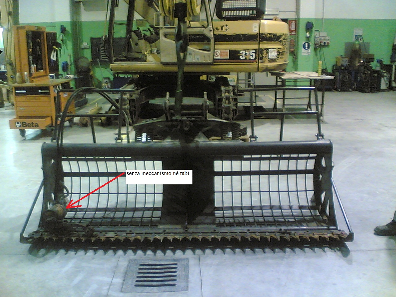

                    Noi utilizziamo benne autocostruite o benne di Romea Equipment che acquistiamo senza dispositivo di rotazione perchè ce lo costruiamo in casa. (le benne autocostruite sono certificate CE secondo la normativa). il sistema di movimento della barra a sezioni falciante va montato da un "furbo" perchè va messo in fase rispettando il passo dei denti. La battuta deve essere ampia quanto la distanza fra le punte dei denti. Per ricambi uso denti e sezioni Hesston

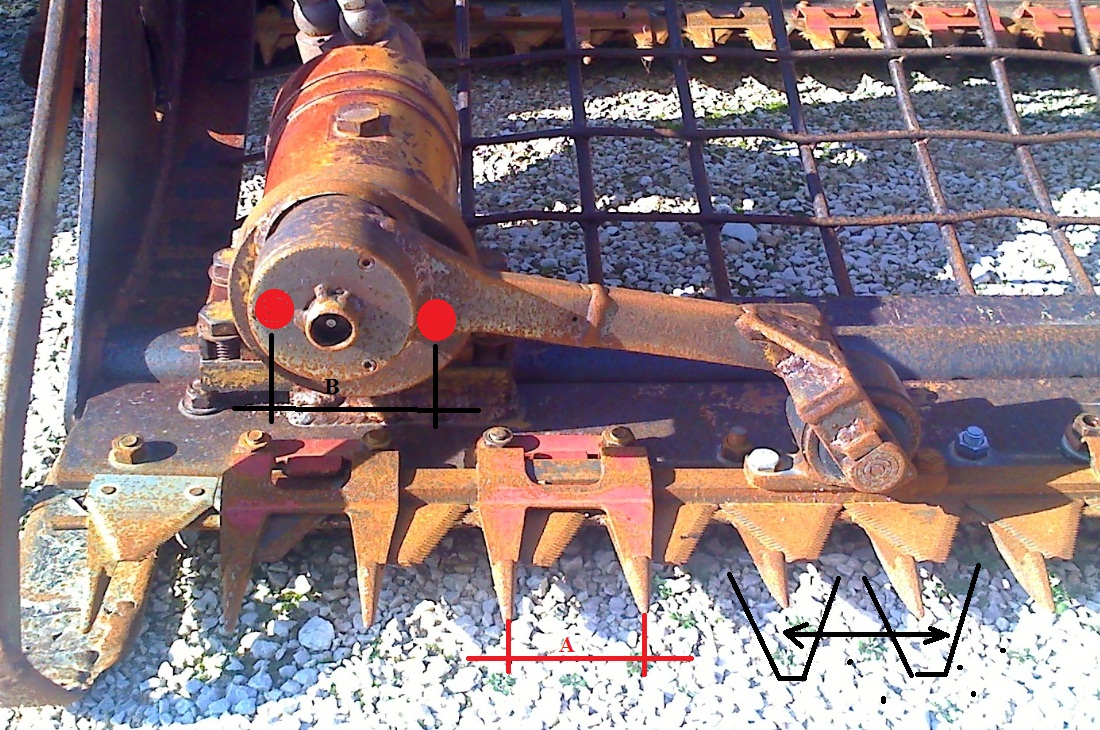

                                  X Bieffe:
                                  Guarda la foto: l'eccentrico deve avere distanza dal centro pari a 1/2 della distanza delle punte dei denti. Poi va messa in fase, ovvero il gruppo va posizionato in modo che le sezioni rigate sulla barra falciante transitino da punta a punta del dente
                                  Quello che vedi è un dente di tipo hesston doppio a paralama e premilama
                                  Se l'eccentrico non crea il periodo giusto e le sezioni non transitano da centro a centro del dente, il taglio è veramente penoso... sicuramente non adatto a fare 8 ore al giorno per 8 mesi l'anno come fanno le nostre benne falcianti.
                                  per quanto riguarda l'idraulica: usiamo motori OMP da 80 su barre da 2,5 metri e OMP 100 su barre da 4,00 metri. Pressione olio 160 bar ... giri motore circa 350/400

                                      Allego immagine particolare movimento e complessivo benna per dimostrazione.
                                      [IMG]/IMG]

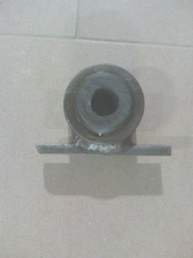

                                          il sistema di eccentrico non crea alcun problema. per il funzionamento continuo abbiamo avuto problemi sull accoppiamento biella/barra falciante. alla fine ci costruiamo un silent-block in casa che dura circa 2 mesi (8 ore al giorno)
                                            Allego un paio di foto.
                                            torniamo un tubo alta pressio, ci pressiamo dentro una tronco di barra di gomma e foriamo a misura per il perno
