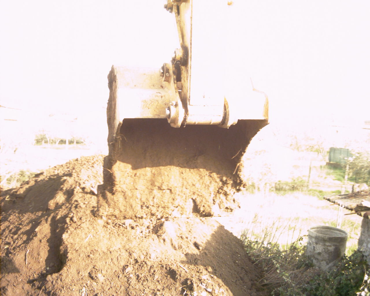

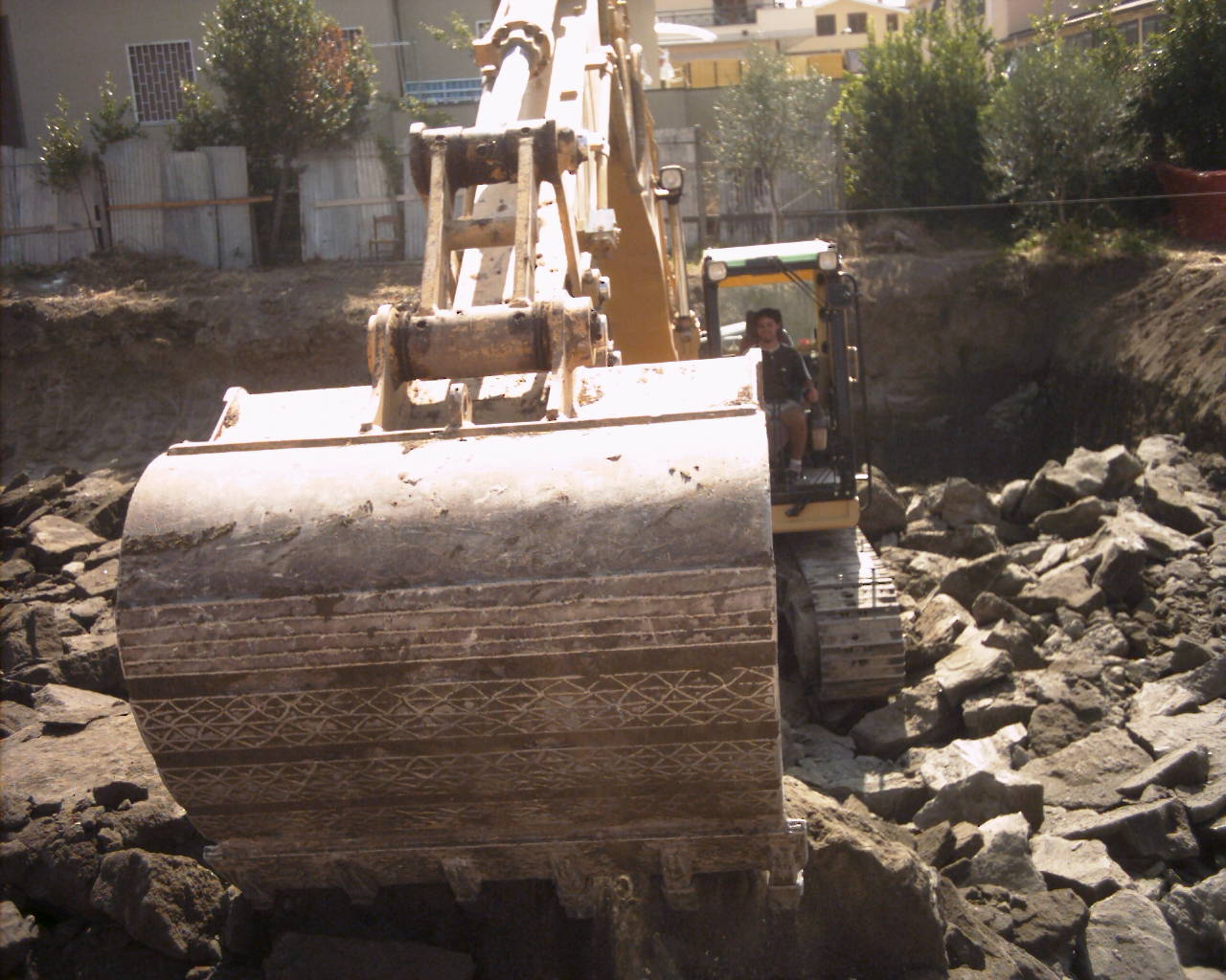

infatti io dicevo che le benne standard fanno schifo !!! noi per le benne che usiamo per i lavori comuni fogne scavi sbancamenti utilizziamo delle benne " particolari " che possono essere tranquillamente chieste quando si ordina un escavatore hanno la particolarita' di essere leggermente piu' piccole di larghezza invece di 1500mm sono 1400mm hanno il fondo piu' profondo e riescono a caricare di piu' delle benne normali (anche se sono piu' piu' piccole
) vi metto un paio di foto cosi' potete vedere come sono fatte
x Paolo se la benna che ti serve per fare quel tipo di lavori la usi poco il problema nn c'e' raramente lasciala cosi' se l ausi spesso ti conviene fartene costruire una su misura con le tue richieste ..ci sono mantovani benne, lameter ..ecc che fanno questio tipi di lavori ..costa un pochino farsene fare una ma ti risparmi tutte le fatice e le incazzature
purtroppo e' un difetto di molte marche fare delle benne che nn vanno bene specialmente quelle fh, fk, nh, cat, hyundai e daewoo( le peggiori
) le uniche che si salvano sono le liebherr!!
