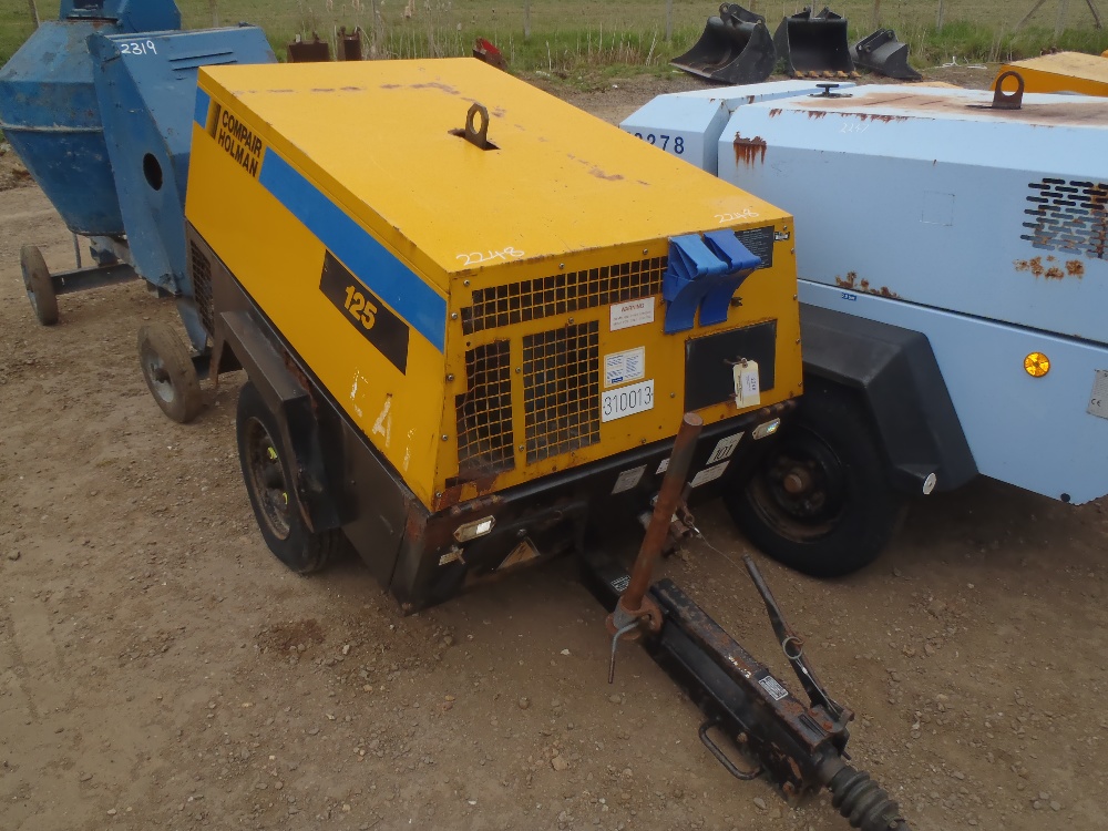

Ciao a tutti ragazzi, avrei bisogno di sapere un informazione, forse ho trovato un occasione per acquistare finalmente un motocompressore un Compair Holman 125, solo che non riesco a risalire ai dati, vorrei chiedere se qualcuno mi saprebbe dire che litraggio riesce ad erogare. Grazie mille
Motocompressore Compair Holman 125
Ciao, se vuoi posso dirti che ne avevo uno anch'io fino a poco tempo fa, il 100, posso dirti che questo dovrebbe avere un volume d'aria di circa 3.000 litri al minuto, motorizzato Deutz, un motore che non ti da mai problemi se li fai la regolare manutenzione.
I modelli con la G hanno il generatore integrato che funziona girando una leva compressore/generatore. Spero di esserti stato d'aiuto!
