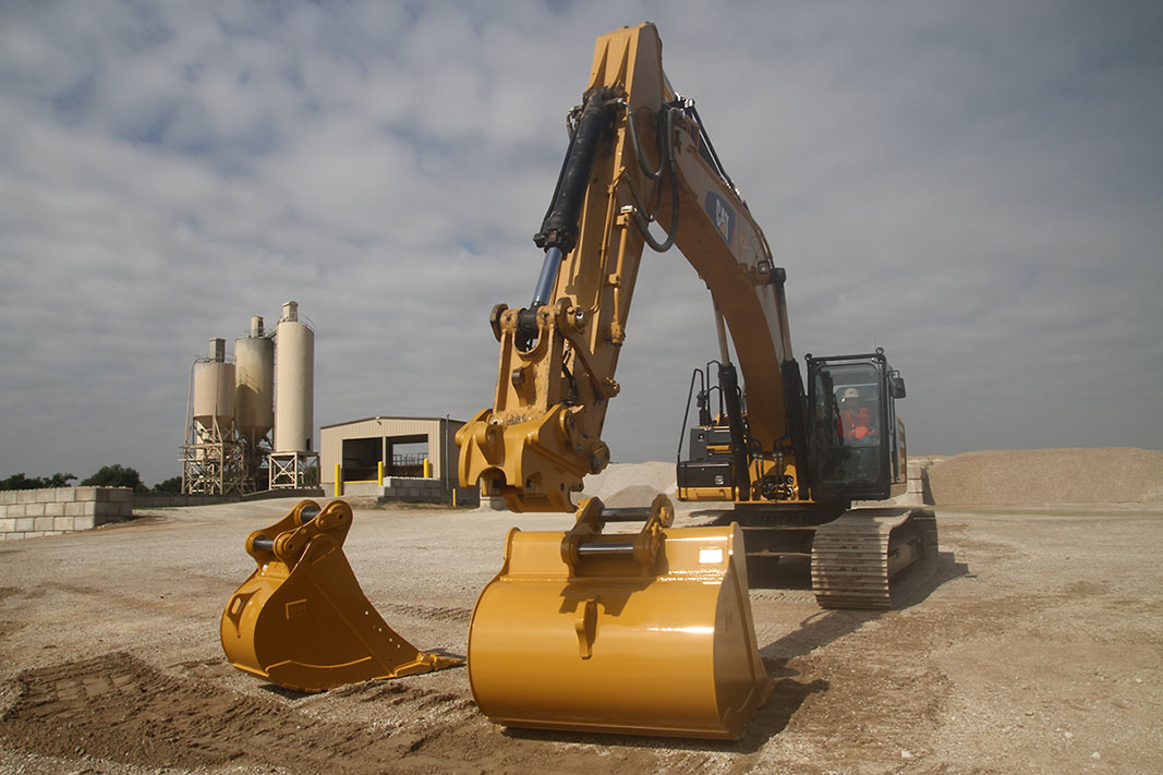

Il nuovo attacco spinotto-benna Cat® è stato progettato per escavatori da 311 a 349 (serie D, E ed F) ed è compatibile con la maggior parte delle attrezzature Cat e delle benne della concorrenza.
L'attacco è dotato di un cuneo per il bloccaggio principale del perno e di una chiusura positiva secondaria. Il sistema mantiene costante la pressione idraulica sul cuneo; il telaio dell'attacco, anziché attivare il cilindro, assorbe la maggior parte delle forze in gioco per garantire la durata a lungo termine.

Il nuovo attacco spinotto-benna Cat® per escavatori idraulici è stato progettato per garantire sicurezza e prestazioni. Dotato di un potente sistema di bloccaggio a due stadi che garantisce l'innesto positivo dell'attrezzatura e che consente all'operatore di verificarlo visivamente e tramite l'udito, il nuovo meccanismo interno dell'attacco combina la forza idraulica continua della macchina e le forze effettive di scavo per mantenere l'attrezzatura ben fissata. Il suo design efficiente non solo riduce il peso, consentendo elevati carichi utili della benna senza pregiudicare robustezza e durata, ma ottimizza anche le forze di rottura e la potenza di scavo. Il nuovo attacco è conforme alle norme di sicurezza globali applicabili ed è disponibile in una configurazione stretta che rimane all'interno delle benne da trincea per ridurre il rinterro.
Il nuovo attacco è disponibile per i modelli di escavatori da 311 a 349 (serie D, E ed F) ed è compatibile con la maggior parte delle attrezzature Cat e delle benne della concorrenza. Inoltre, la maggior parte dei modelli della serie F è dotata di impianti idraulici ausiliari montati in fabbrica predisposti per l'attacco.

Il nuovo attacco spinotto-benna Cat è dotato di un cuneo per il bloccaggio principale del perno e di una chiusura positiva secondaria. Il sistema mantiene costante la pressione idraulica sul cuneo; il telaio dell'attacco, anziché attivare il cilindro, assorbe la maggior parte delle forze in gioco per garantire la durata a lungo termine. In conformità alle nuove norme di sicurezza, l'attacco mantiene la posizione dell'attrezzo in caso di perdita di pressione idraulica.
L'attacco spinotto-benna Cat è dotato di una protezione anti-detriti che copre completamente la parte superiore, contribuendo a garantire il corretto funzionamento e riducendo la manutenzione poiché l'operatore non deve più arrestare periodicamente la macchina per rimuovere le ostruzioni.
Un occhiello di sollevamento centrato sulla parte posteriore dell'attacco (in corrispondenza dell'asse dell'avambraccio) consente all'operatore di allineare i carichi e di mantenere un controllo più preciso quando deposita gli oggetti, come ad esempio le casseforme. Inoltre, la forma dell'occhiello, simile per design e dimensioni a quello utilizzato per le benne, supporta anelli più grandi migliorandone la stabilità.
La manutenzione ordinaria del nuovo attacco è semplificata grazie al blocco di lubrificazione centrale situato sulla parte laterale dell'unità che consente la lubrificazione di tutti i punti di ingrassaggio tranne due. Questa funzione consente di risparmiare tempo e facilita la manutenzione.
