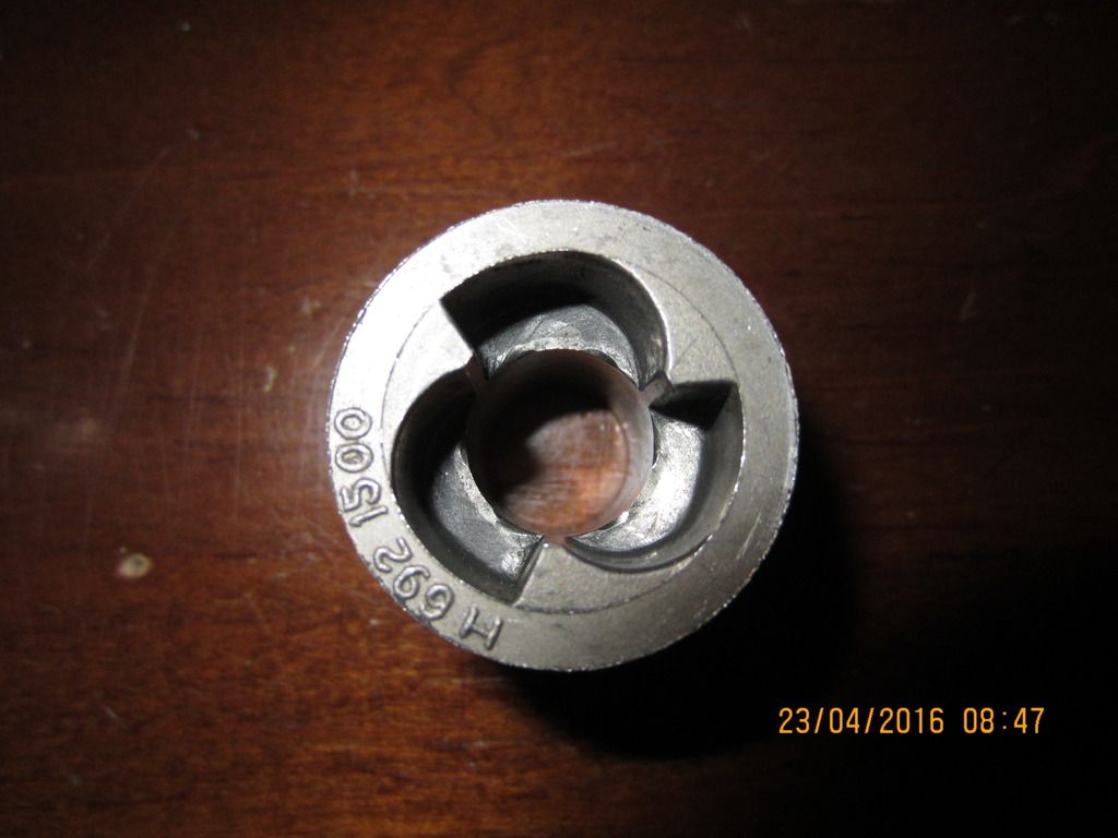

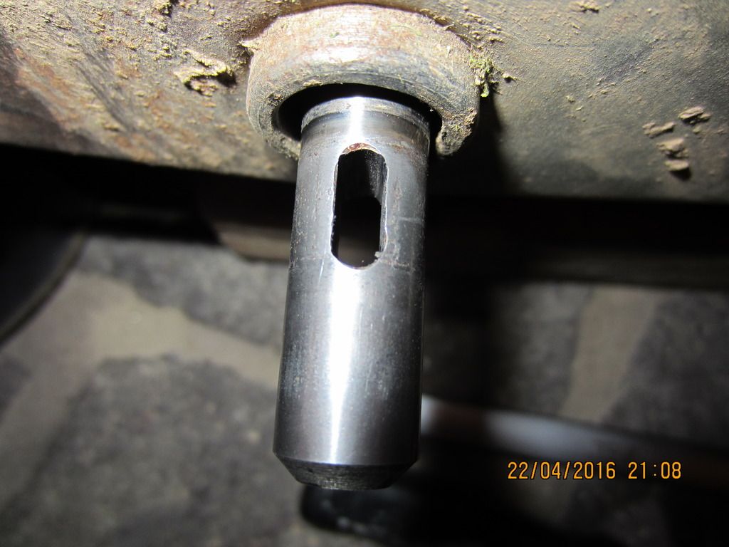

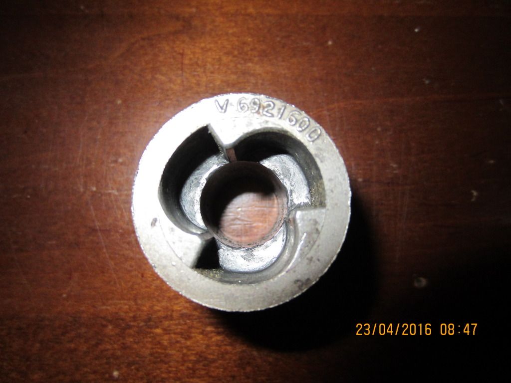

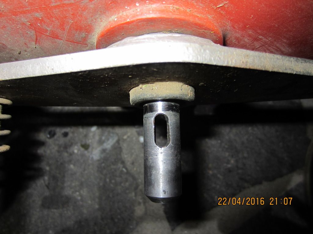

    Ciao ragazzi.
    La mia vecchia Husqvarna Royal 53s ha un problema alla trazione.
    Le ruote non sono sempre in tiro, ogni tanto qualcuna perde momentanemente colpi.
    Escludo La ruota gommata, visto che nuova appena montata e visto che il malfunzionamento si presenta a intermittenza o da una ruota o dall'altra e raramente assieme.
    Escludo usura dentatura ruote visto che sono in ordine, non particolari usure sulle creste.
    Escludo anche le chiavette che operano dentro i pignoni visto che sono state sostituite da poco e sembrano in ordine.
    I cuscinetti albero trazione sono in ordine.
    Il mio dubbio è sui pignoni ruote e sul foro passante dell'albero trazione dove vanno inserite le chiavette.
    Vi allego le foto pignoni e fori albero trazione. Come sono secondo voi?
