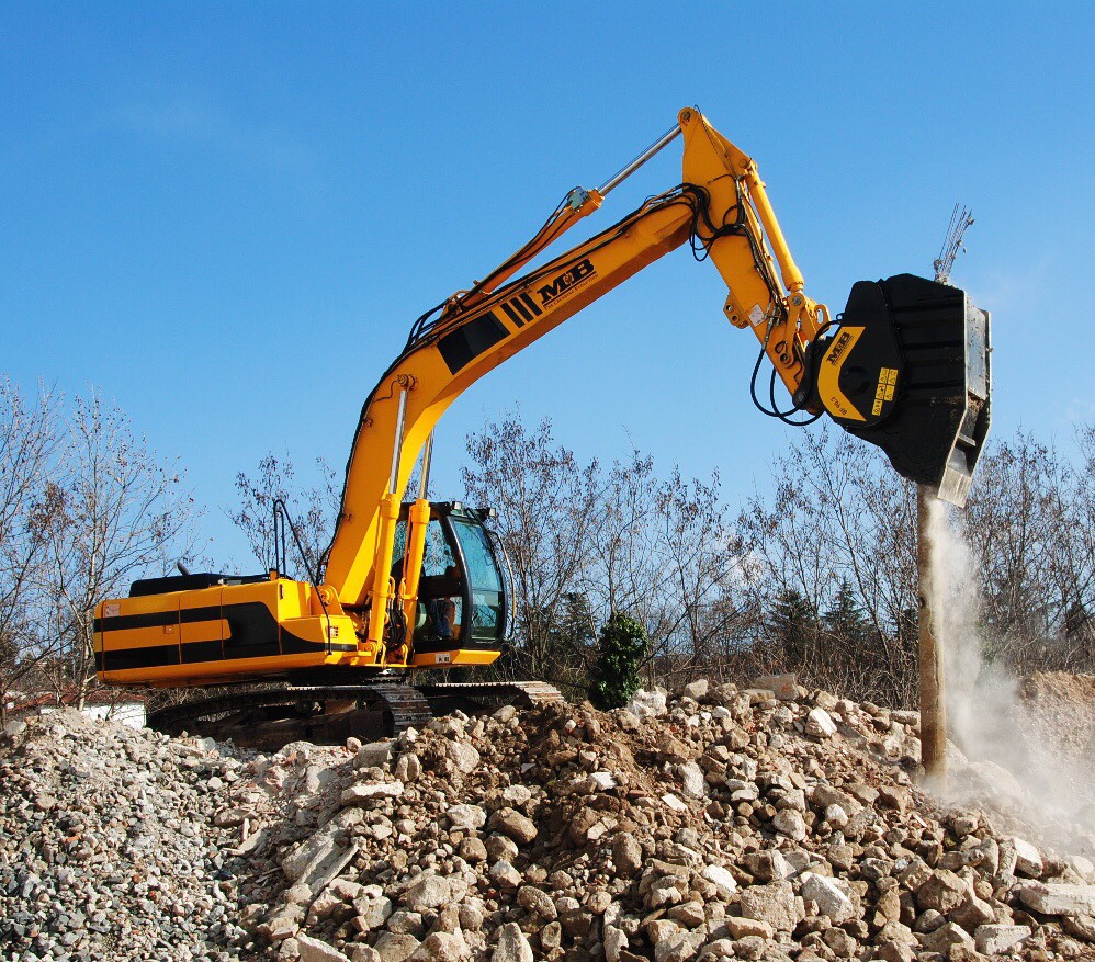

Come smaltirli quindi in modo sostenibile e, allo stesso tempo, redditizio? Con l’intento di testare la sua gamma di macchinari in diverse aree di applicazione, MB Crusher ha fatto provare le sue benne frantoio ad alcuni coltivatori veneti, proprio durante questa delicata fase di manutenzione straordinaria dei vigneti. Le benne frantumatrici MB, grazie alla particolare geometria della bocca del frantoio, erano già state utilizzate con successo per la frantumazione e lo smaltimento di traversine ferroviarie e la riduzione volumetrica dei pali della luce, materiali di scarto molto resistenti, ingombranti e voluminosi; perché quindi non testarle anche sui pali in cemento armato di vigneti e frutteti?
Ma come si sarebbero comportate le benne frantoio con i pali armati in acciaio armonico? Liberato dal cemento, il caratteristico “arricciamento” dell’acciaio avrebbe ostacolato le operazioni di frantumazione?
Sono bastati pochi minuti di lavoro per capire che il riciclo dei pali poteva essere sostenibile e redditizio, nonchè in linea con le normative di legge che regolano il settore. Usare un tradizionale frantoio – sia fisso che mobile – sarebbe stato impossibile, considerato che l’acciaio armonico – così come le armature delle traversine o dei pali della luce – avrebbero sicuramente danneggiato il nastro trasportatore in gomma del frantoio, causando probabili fermi macchina e conseguente aggravio di costi.
Da allora, i prodotti MB Crusher sono entrati a pieno regime tra i macchinari in uso anche nel settore agricolo e vitivinicolo. La gamma si è ampliata e nel tempo si è affinato il metodo di lavoro, che vede l’uso combinato di diversi macchinari: le Pinze Movimentatrici permettono di raccogliere i pali in fascine, per gestire facilmente le fasi successive, mentre le Benne Frantoio – montate direttamente sull’escavatore presente in cantiere – procedono alla riduzione volumetrica del cemento.
Dotate di un esclusivo deferrizzatore brevettato, le Benne Frantoio MB permettono di liberare il ferro dal cemento, che può essere riutilizzato per altre applicazioni cantieristiche. I pali in cemento, come le vecchie traversine ferroviarie o i pali della luce, non rappresentano più solo un rifiuto che deve essere smaltito; diventano materiale da riutilizzare per nuove applicazioni o da rivendere. La precisione della produzione permette, infatti, di preparare e ordinare il materiale in pezzature omogenee, dando nuova vita ai materiali che prima erano considerati solo scarti.
