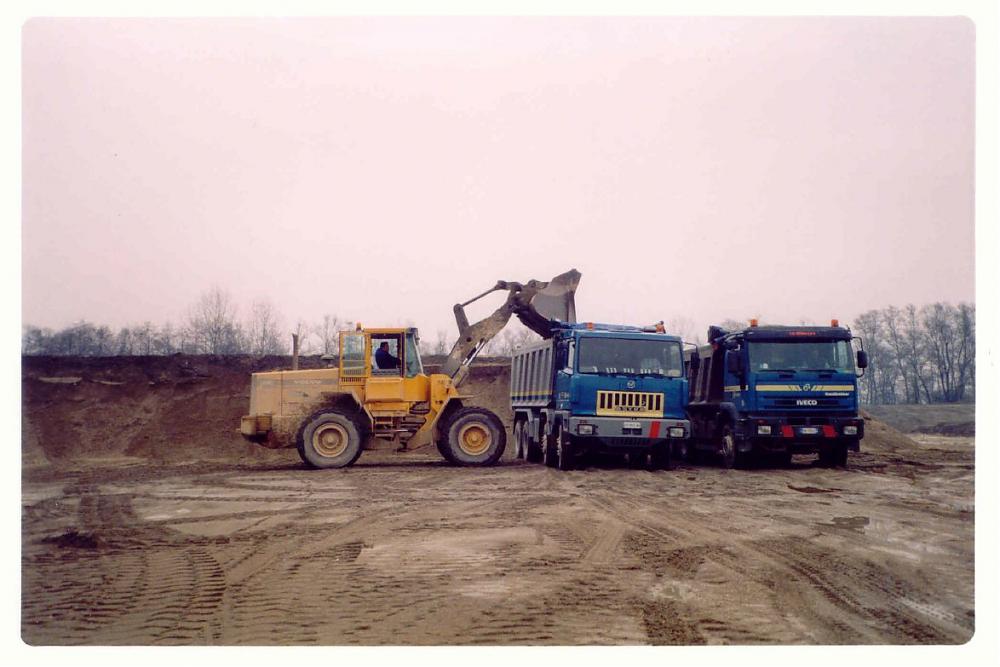

                      Nella cava dove lavoro (32 ettari) sono quasi ultimati i lavori di recupero ambientale. Diventera' oasi naturalistica; sono stati modellati e piantumati i vari argini, sistemati i fondali, creato piste ciclabili e postazioni x osservare la fauna. Gli uffici riconvertiti in ristorante e in 3 vasche sara' possibile effettuare pesca sportiva.
                      Proprio un bel lavoro!
