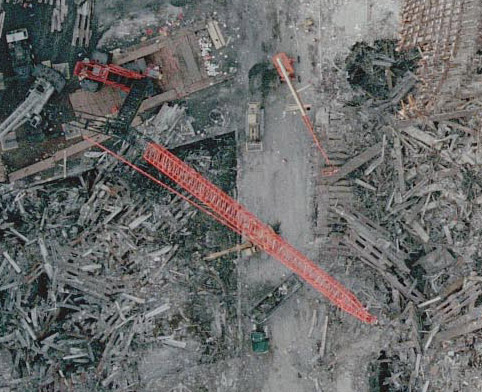

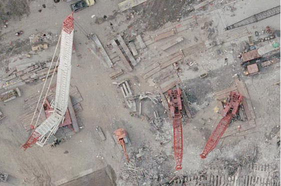

    Ciao a tutti.
    E' la prima volta che scrivo qui anche se è quasi un'anno che seguo il forum e l'album

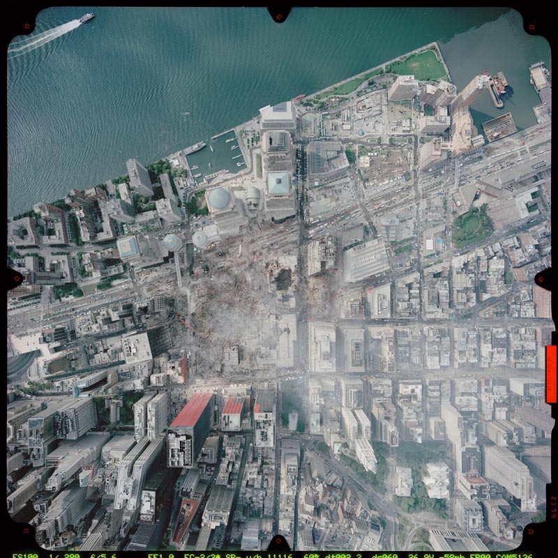

    Girovagando per il web ho trovato sul sito del NOAA una foto fatta da 3300 piedi (circa 1000 mt) di quota del cantiere della demolizione delle torri gemelle di New York.
    La foto è molto grande (9300 x 9300 pixel) e pesa 14 mega e questo è il link:

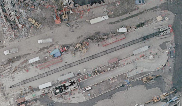

    Andando ad ingrandire l'immagine si vedono tantissimi mezzi, comprese una decina di credo gru che in proporzione al resto mi immagino enormi
    Magari qualcuno di voi esperti ne riconosce qualcuna.
    Allego anche una foto 10 volte più piccola per rendere l'idea anche se ingrandendola non si capisce quasi nulla

    Impressionante!!
    Ecco qualche estratto. Mi sembra siano gru piuttosto grosse, tipo LR1200 o anche più grosse!! Aspetto notizie dagli esperti

      Diciamo che sicuramente la gru che si vede nella tua prma foto con il braccio lungo nero è certamente una Link Belt, probabilmente LS 518.
      Mi sono guardato bene la foto reale e mi pare di poter dire che ci sono due Liebherr LR 1280 in colori tradizionali. Ci sono due grosse gru cingolate che non so cosa siano e poi ci sono molte Manitowoc di media taglia.

        Io sono riuscito a scorgere anche una autogrù con carro gommato e braccio a traliccio, ma non riesco a capire che modello sia...

          Grove

            si e' una grove poi ci sono varie manitowoc un po di escavatori tra cui un po di 345b e un 330buhd da demolizione poi un'altra gru fuoristrada grove una pala gommata 980f una 973 un piaio di link belt e tanti hitachi ...

              ecco perchè non riuscivo a capire cos'era!

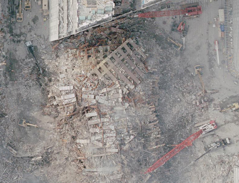

                  Da qualche parte ho letto che nelle torri c'erano dei pilastri d'acciaio pieno di 60cmX60cm. Questo in parte giustificherebbe i mezzi presenti.
                  Certo che deve essere un lavoro decisamente gramo demolire e portar vi quelle macerie.

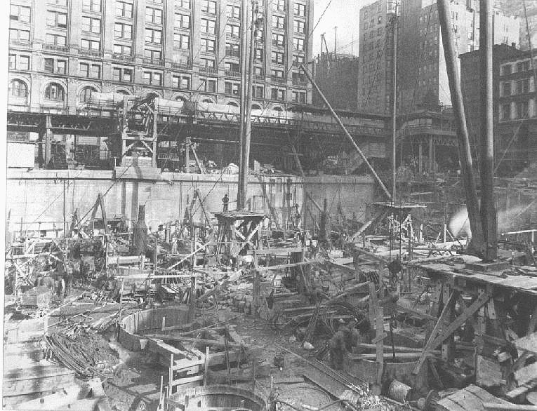

                                              tipo questo?
                                              foto storica dello scavo delle fondazioni del WTC.

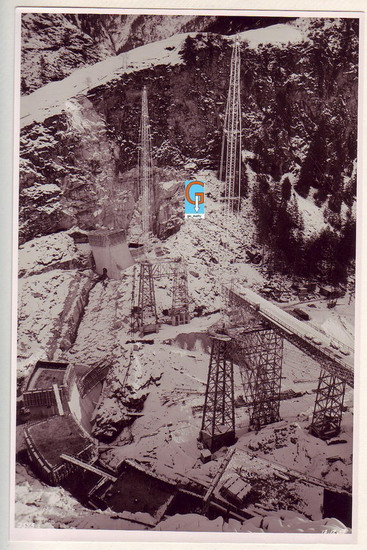

                                                Certo che no! Quello che tu hai allegato è un piccolo blonden. E ne vedi altri due sempre su quella foto.

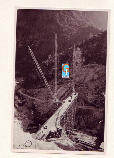

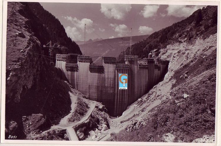

                                                    Il blonden è una "specie di grosso cavalletto" che permette il trasporto e il sollevamento di grossi pesi; detto in parole povere ma che rendono l'idea. Esso viene utilizzato molto spesso se non quasi sempre nella costruzione di dighe in zone montuose dove la vallata è impervia e il transito fra una costa e l'altra della Valle è praticamente impossibile.
                                                    Per fartene un idea dai un occhio al sito della Impregilo e vedrai che alla voce dighe ci sono le foto degli anni 50 e 60 di quando hanno costruito moltissime dighe in tutto il mondo e vedrai dei blonden spettacolari.
                                                    Infatti la Lodigiani in particolare era molto specializzata nelle costruzioni del genere e ne ha realizzate molte. Io ho a casa un libro dove ci sono delle foto spettacolari a cui quasi non si crede a propri occhi. Un giorno aprirò un post su questo e dopo aver acquisito le foto con lo scanner le metterò qui....Ne vedrete delle belle, è una promessa.
