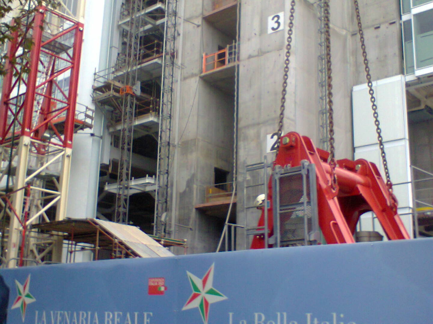

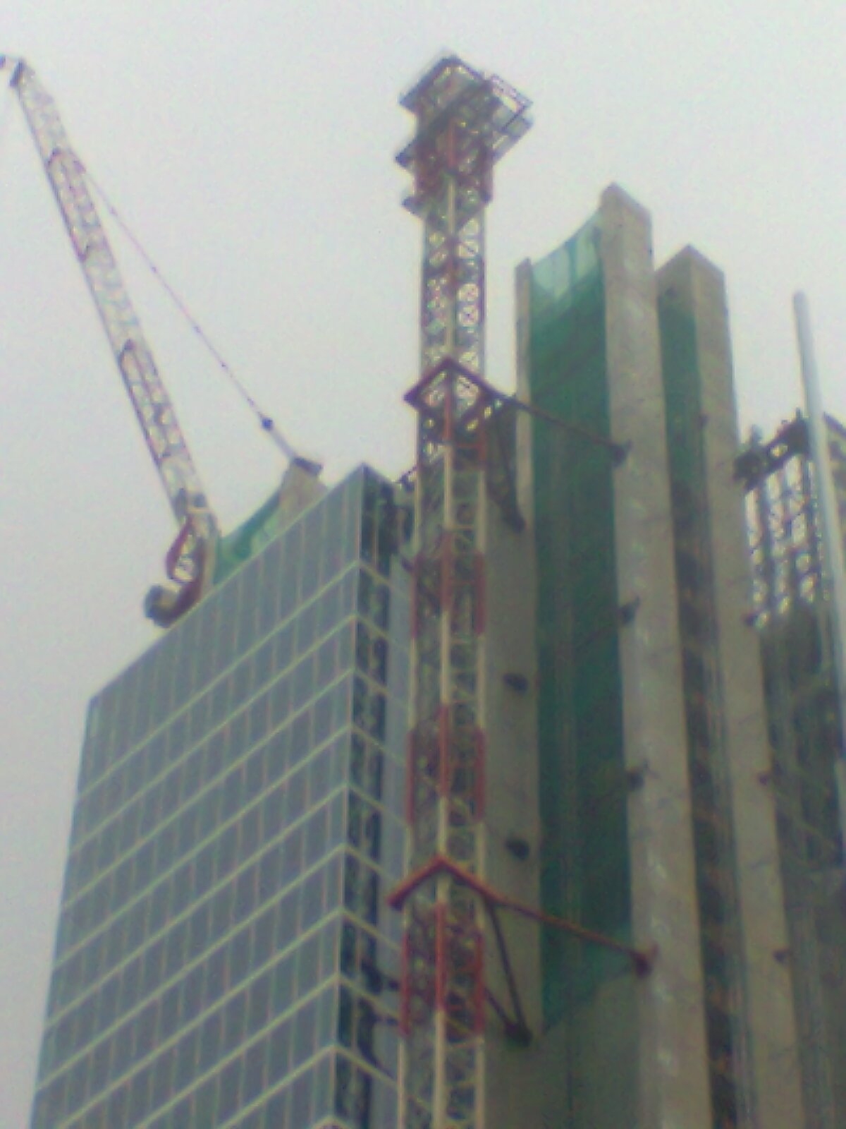

          Molto belle le foto, e l'altra sera da corso Inghilterra notavo che la Terex 430 non ha la struttura per il telescopaggio come la 630...Credo che si possa montare anche dopo.. o forse la 430 resterà alta così?
          STEO75 - Turin

            Ciao, sinceramente io non avevo notato l’assenza del sistema di telescopaggio.
            L’ipotesi che resti alta così la escluderei vista l’altezza che raggiungerà il grattacielo (167 metri).
            Io l’ho sempre visto montare in contemporanea con i primi moduli della gru, non so se si possa montare anche dopo, lascio la parola agli esperti. Infondo si tratta di un’incastellatura metallica con dei pistoni idraulici che sostengono la parte superiore della gru mentre viene inserito un altro elemento della torre.
            Tanto per chiarirci vi lascio questo link (è quel pezzo blu dell’ultima immagine a destra)
            (questo è di una Liebherr ma più o meno sono tutti uguali)
            http://pdf.directindustry.it/pdf/lie...83579-_10.html
            Forse può essere che sia stato montato alla base e quindi è nascosto dalle barriere di protezione?
            Io ne ho visti alcuni che sono montati sotto le freccia mentre altri (come per Terex CTL630) sono montati circa a metà torre.
            Considerate che il piano visibile di quella vasca di cemento armato è a circa -10 metri dal piano campagna ed il solettone è alto circa 4 metri.
            Lascio la parola agli esperti…

              ......si, forse é come dici tu... la struttura del telescopaggio sarà a pochi metri dal plinto e da via carlo cavalli non si vede...

                Ho trovato sul web questa foto che conferma che anche la Terex 430 ha la struttura per il telescopaggio. Non so se è stato montato dopo oppure è stato sollevato come avevo ipotizzato, fatto sta che anche lei crescerà...

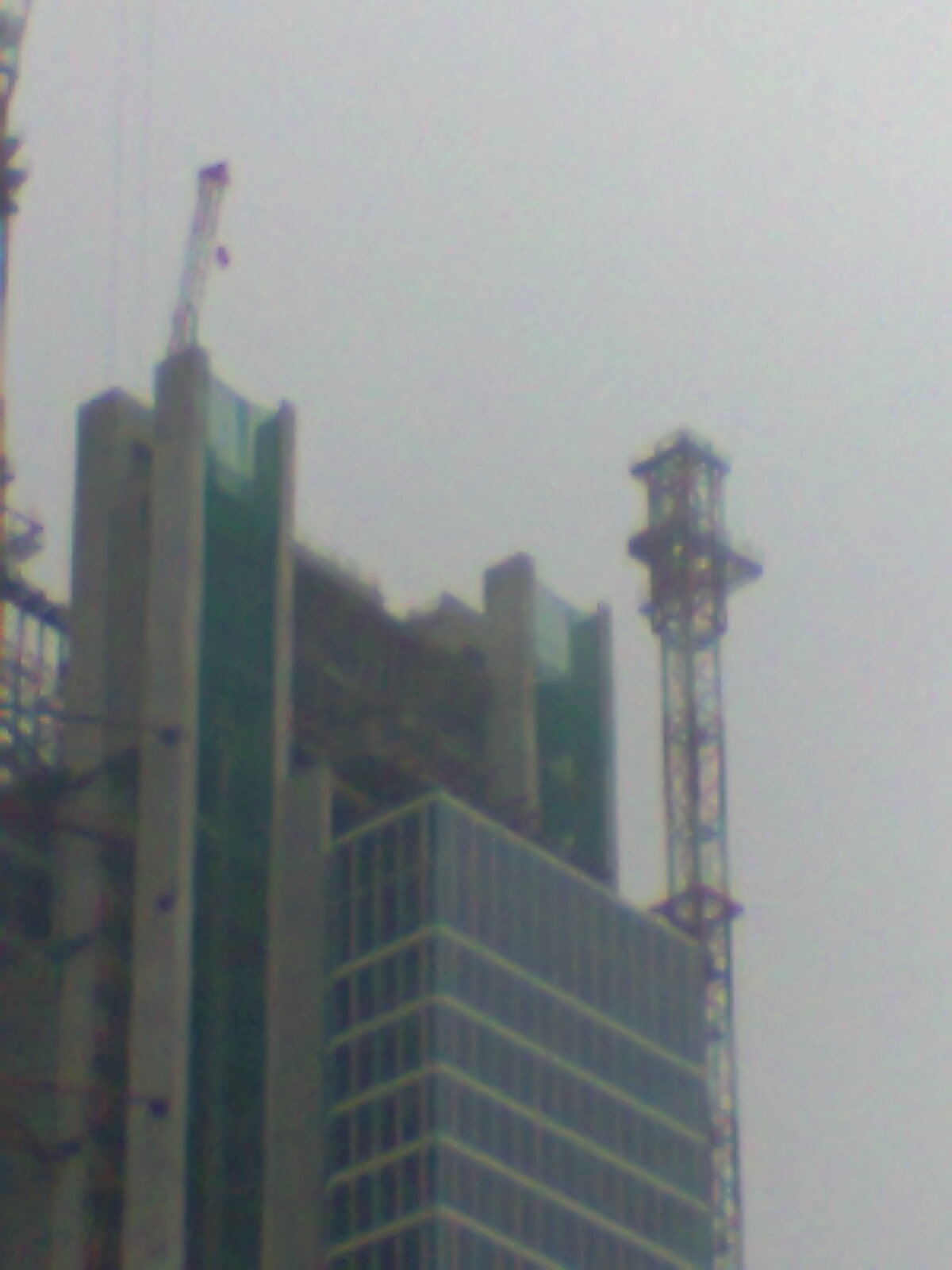

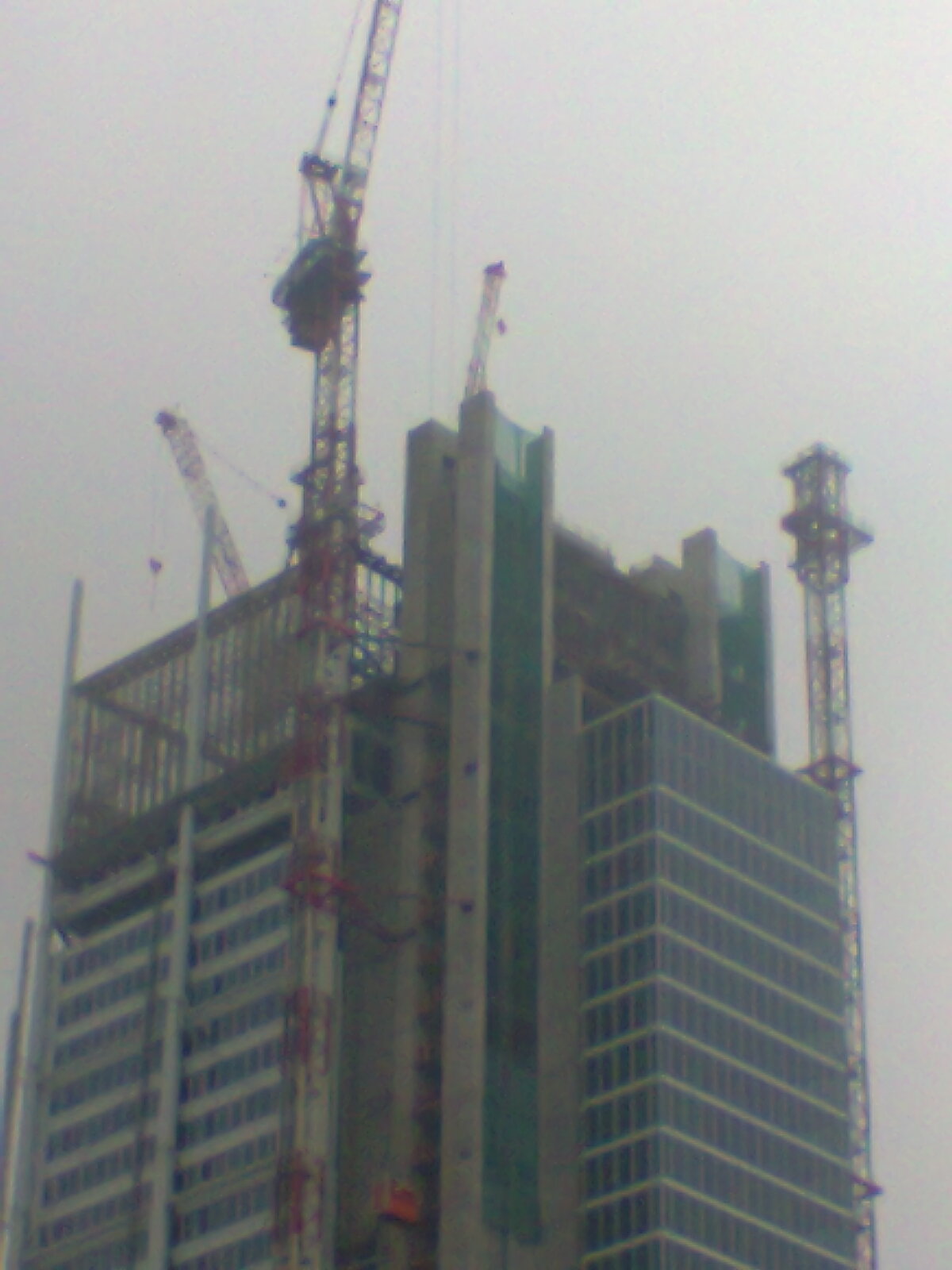

                    Che mi dite della 4^ gru che hanno montato in cima al grattacielo? Si vede soltanto il braccio, dovrebbe essere una mini gru a volata variabile come le 3 sorelle Terex presenti lungo il grattacielo.
                    Stefano

                      Ciao... credo che quella sia una gru di servizio che resterà sull'edificio per lavori di manutenzione ordinaria.
                      Qualcuno mi diceva che è una gru che potrebbe essere usata per smontare le tre gru grandi, ma visto che queste ultime sono external climbing non ci dovrebbero essere problemi ad usare la tecnica del telescopaggio, ovvero abbassandole sino a che il braccio sia facilmente raggiungibile da un’autogru da terra.
