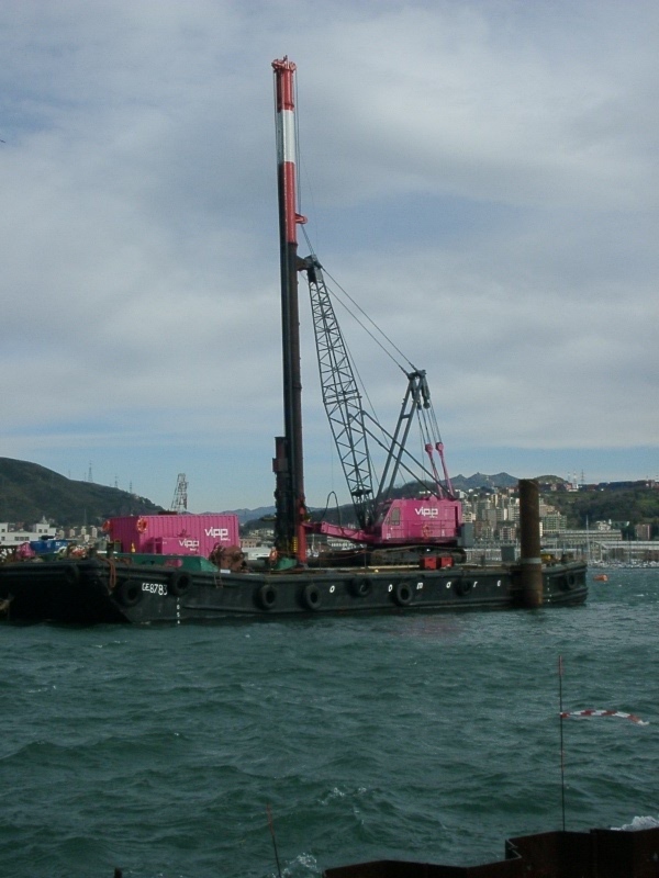

    Ciao,allego una foto di un LB 418 con antenna battipalo da 27 mt e relativo "Martello" D-62 Delmag nelle operazioni preliminari nel Porto di Genova.

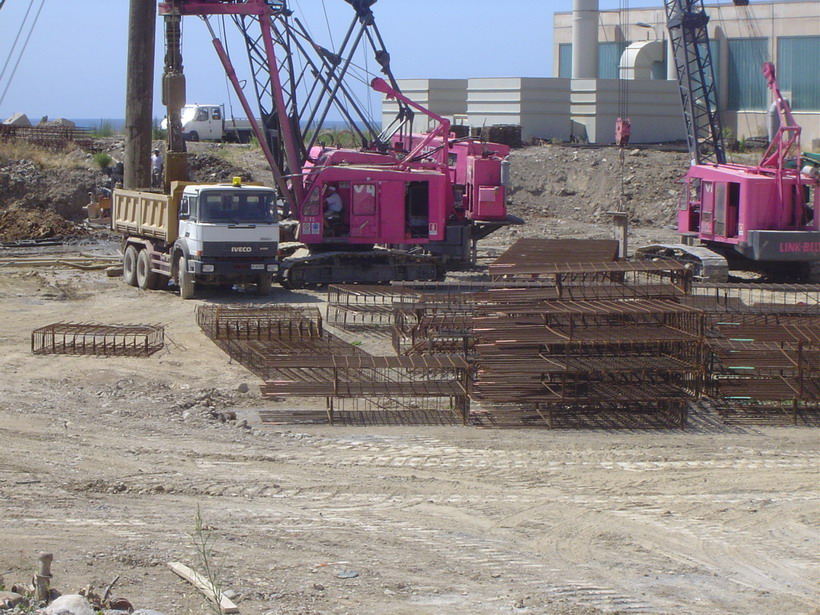

                  Io me le ricordavo così...

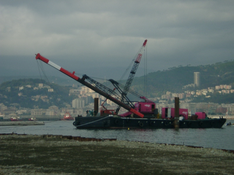

                    Eccone una mini

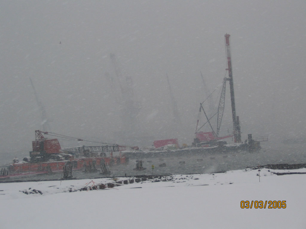

                          Una foto sotto la neve
                            Volevo sapere se il mast è fisso al braccio o se può scorrere in senso verticale.
                            giò
                            http://giomaffy.interfree.it
                              Il mast e' fisso al braccio,il Delmag ha nella parte inferiore una
                              cuffia conica che viene inserita nella testa del lamierino (a seconda del diametro essa va di conseguenza).
                              L'unica particolarita' del cantiere in questione e' che con opportuni accorgimenti si riescono a battere i lamierini (tubi) con varie angolazioni altro non posso dire
                                Ook. Il Delmag che tipo è? diesel?
                                Parlaci un po' del cantiere: che fanno che tipo di pali si infiggon ecc ecc
                                giò
                                  Yes,e' diesel.
                                  Sono lamierini gettati in opera da pontone atti alla realizzazione di
                                  banchine di circa 260 mt offshore etc.

                                      Tornando a noi in sintesi la lavorazione e':
                                      1) Infissione pali d.800 mm con Delmag
                                      2)Armo e getto pali
                                      3)Posizionamento sopra i pali di cassoni prefabbricati
                                      4)Armo e getto degli stessi
                                      5)Posa travi predalles tra un cassone e l'altro
                                      In pratica: costruzione di un pontile in mezzo al mare
                                      Ovviamente per brevita' ho essenzializzato il tutto ma il succo e' questo.
                                      Stazioni operative:
                                      a)pontone con battipalo lb 418 (Delmag)
                                      b)pontone con lb 108 (Getto)
                                      c)pontone con lb 318 (montaggio)
                                      d)pontone con Lima (montaggio)
                                      e)pontone con ruston (sommozzatori)
                                      f)1 rimorchiatore
                                      g)2 rimorchiatore
                                      h) motobarca appoggio
                                      i)lb 108 a terra
                                      L)lb 78 a terra
                                      m)gru 200T a terra
                                      Etc.
