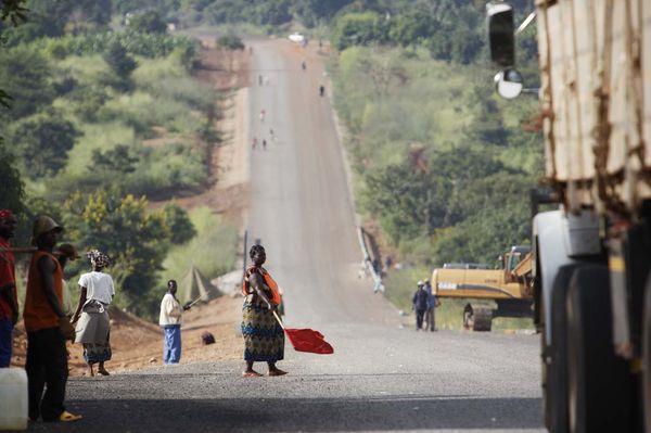

Pilosio conferma l’espansione nel Continente africano nel settore delle infrastrutture. Fornirà soluzioni provvisionali alla ditta Cmc di Ravenna per la costruzione di un viadotto composto da sette ponti che collegherà le città di Marrupa e Litunde (307 km), in Monzambico.

Pilosio conferma l’espansione nel Continente africano nel settore delle infrastrutture. Fornirà soluzioni provvisionali alla ditta Cmc di Ravenna per la costruzione di un viadotto composto da sette ponti che collegherà le città di Marrupa e Litunde, in Monzambico.
Si consolida la collaborazione fra Pilosio e la Cmc Africa Austral, realtà della Cmc Ravenna fortemente radicata nella parte meridionale del continente africano. Cmc ha scelto nuovamente Pilosio come partner per la fornitura di soluzioni provvisionali per la costruzione di un viadotto che collegherà le città di Marrupa e Litunde, in Mozambico. Il progetto si inserisce nel programma di sviluppo dei collegamenti e delle infrastrutture del Paese, e si concretizza nella realizzazione di un tratto stradale composto da sette ponti, attraverso una savana, che consentiranno una migliore accessibilità alla città di Lichinga. Sono state scelte le seguenti soluzioni costruttive: Maximix per i getti dei conci e due diversi sistemi di sostegno, torri Simplex e torri ad alta portata Mp per i portali, per ottimizzare le necessità di cantiere.
