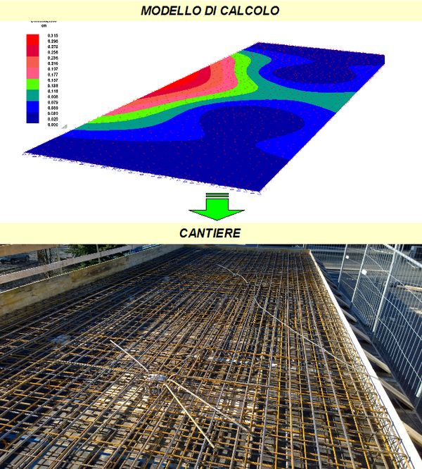

Ma ciò che viene all’occhio è la differenza sostanziale che insiste tra modello di calcolo e cantiere. In figura 2 si riporta una comparazione tra un modello di calcolo di una soletta realizzato con un software strutturale specialistico e l’elemento strutturale come è stato realmente realizzato in cantiere. Risulta evidente come l’approssimazione di un’analisi strutturale sia molto accentuata rispetto al processo reale in cantiere. Allora viene da chiedersi: è proprio necessario spingerci a effettuare calcoli strutturali particolari (analisi nonlineari, valutazioni accurate più o meno spinte ecc.) quando, nel cantiere «tipo», è quasi impossibile ottenere ciò che viene calcolato prima e disegnato poi? La risposta, seppur banale, si trova nella semplicità della soluzione. Quando un tempo il calcolo era – per così dire – semplice, le costruzioni erano quasi perfette e frutto sostanzialmente di valutazioni ponderate da parte di progettisti consapevoli, i quali conoscevano molto bene le reali esigenze di cantiere. Quanto asserito non ha nulla a che vedere con il concetto distorto nel non rispetto della normativa, anzi, la semplificazione strutturale potrebbe portare certi ed evidenti vantaggi all’economia e alla sicurezza delle opere.
