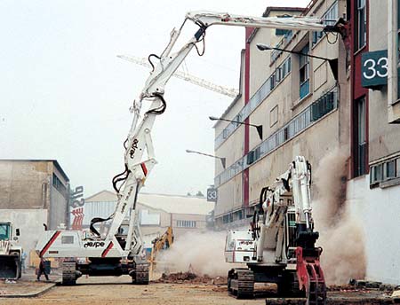

Avete qualche foto del PMI 2200 Jumbo Crusher, perchè nn lo ho presente.
domande sulle demolizioni
Idem..mi è venuto il mente anche a me il PMI di Despe...e penso che sia cosiOriginalmente inviato da Giorgio_Cat Visualizza messaggioNon so perche' ma mi viene in mente il pmi di despe .......demolire per riqualificare...
Grazie per aver postato la foto, il 2200 nn lo avevo mai visto prima.Originalmente inviato da Friz Visualizza messaggioeccolo qua il Pmi 2200....la foto era sul vecchio sito Despe
