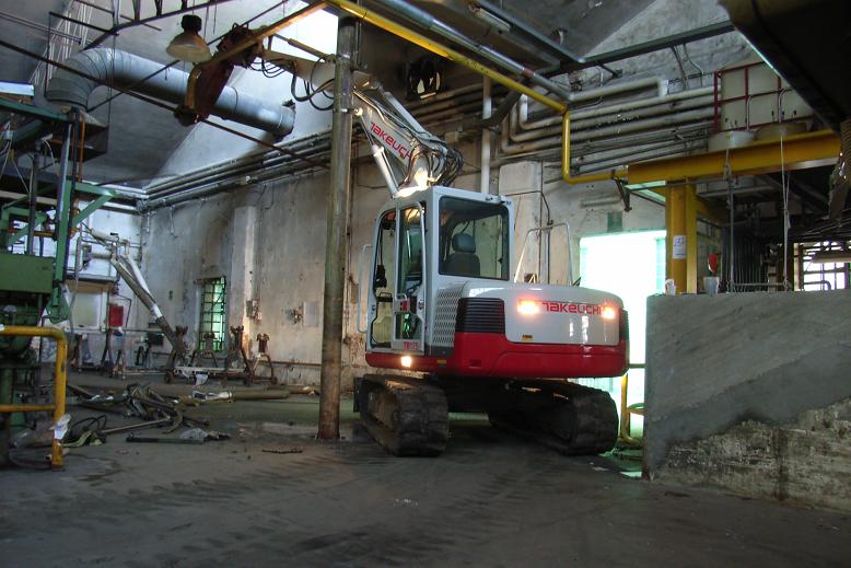

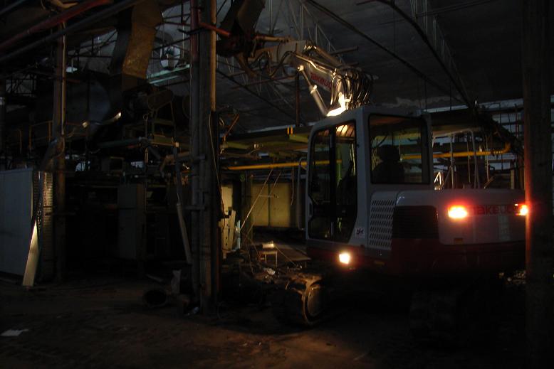

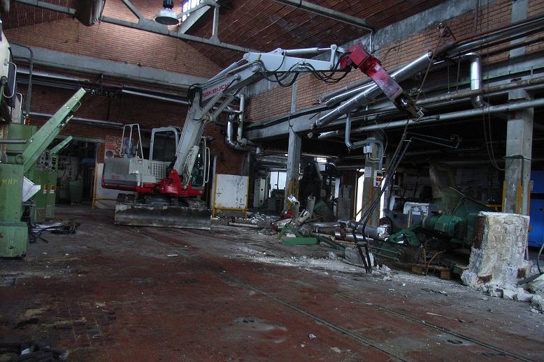

    Qualche foto giusto per rendere un po'l'idea....
    Seppur meno affascinanti delle demolizioni fatte con macchine più grosse vi garantisco che quì ci vuole davvero tanta malizia e soprattutto pazienza.
    Il fatto di lavorare spesso al buio poi non aiuta di certo.
    Operatore...fiero di esserlo

      Ma non sarebbe opportuno avere una protezione in più per la cabina???
      Penso che in lavori del genere la probabilità che qualche "pezzo" cada sulla cabina è più alta. Se poi si interviene (ma non sembra questo il casa...) su parti strutturali il pericolo sarebbe ancora più elevato!!!
      Che ne pensi???

        In questi lavori le parti strutturali non si possono toccare tranne che in casi eccezionali...il bello stà proprio lì(quante volte ho la tentazione di allargare i passaggi).
        Sì le probabilità che qualcosa cada sulla cabina sono molto elevate, infatti penso che ci voglia in certi casi più attenzione a far questi lavori piuttosto che le classiche demolizioni.
        Sìì fiducioso Vincenzo e vedrai anche le protezioni.
