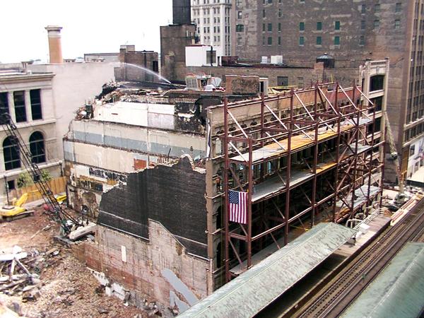

    perchè in alcune demolizioni si lascia la facciata e non si rade tutto al suolo ?
    ci sono vincoli architettonici?
    un lavoro simile lo visto anche a Cagliari.
    grazie ciao
    Anche qui da me l'hanno fatto! con un edificio molto vecchio
    Ho sentito dire che se ristrutturi un palazzo puoi buttare giù tutto tranne i muri perimetrali...! Può essere o ho preso una cantonata??
    Forse questo potrebbe in parte spiegare perchè la facciata è ancora su...
      Anche qui da me in alcuni casi hannoi lasciato la facciata e poi ricostruito.
      nei casi successi qui è stato fatto perchè la casa si trovava troppo attaccata alla strada, e se avessero demolito avrebbero dovuto stare indietro di alcuni metri con la nuova costruzione invece così no....
      a volte hanno costruito una nuova facciata dietro la vecchia che poi hanno demolito, sempre per lo stesso motivo.
      altre volte si lascia un muro perchè se la casa si trova in una zona non compresa nel PRG se is demolisse interamente non si potrebbe più ricostruirla, invece lasciando un muro o una parte del vecchio edificio i lavori possono essere passati come ristrutturazione.
        l'avevo sentita la storia della ristruturazione che conserva la cubatura gia edificata, ma lasciare giusto la facciata e farla rientrare come ristruturazione è propiro grossa!!

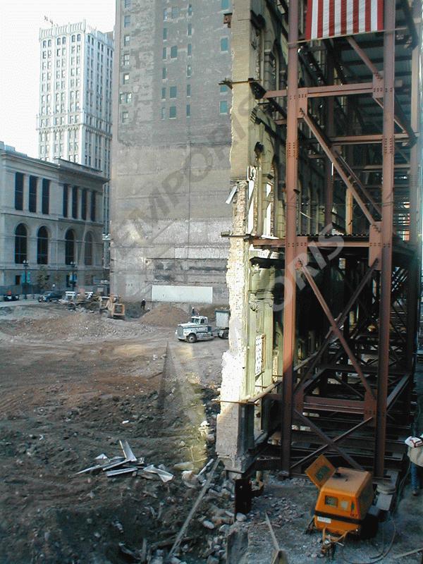

                          Il Teatro alla Scala di Milano lo hanno ristrutturato così:facciata imbragata in struttura metallica e hanno svuotato tutto dentro, ricostruendo poi.
                            Hanno demolito solo la zona del palco e della sala...il foyer è rimasto tale e quale proprio per i vincoli di cui si parlava prima.
