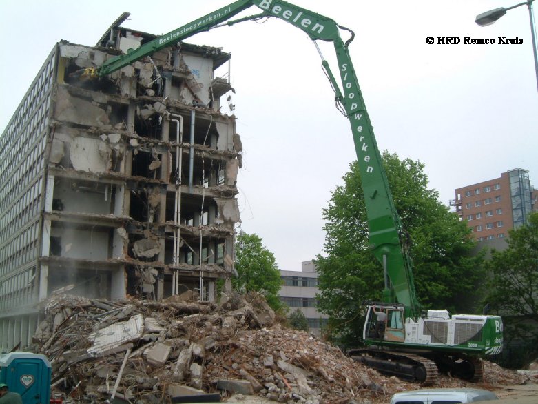

        il cat 385 da 61 metri lo sta facendo fare la ditta olandese Beelen Sloopwerken che praticamente ha allungato il braccio con 2 sfili telescopici tipo (case cx800 0 pmi980) comuque è ancora i fase di costruzione e sara terminato fra poco....
        allego una foto del 385 con braccio originale di cotesta ditta che si sta trasformando in un escavatore unico per la sua altezza...

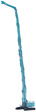

          il kobelco sk3500d prodotto in giappone e fa 65 metri (penso il piu grsso del mondo) monta un motore isuzu da 460cv e pesa 330ton con braccio montato
          ecco una foto

                Il braccio del kobelco è di 65 mt. però in punta può montare solo una pinza da 6 ql.
