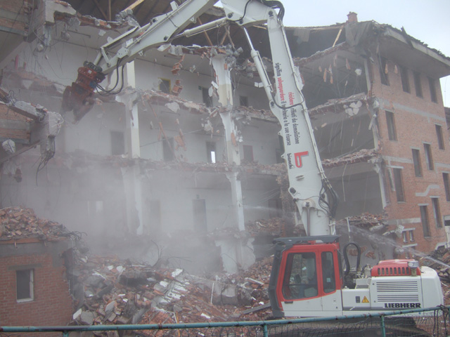

        A che altezza devi arrivare ?

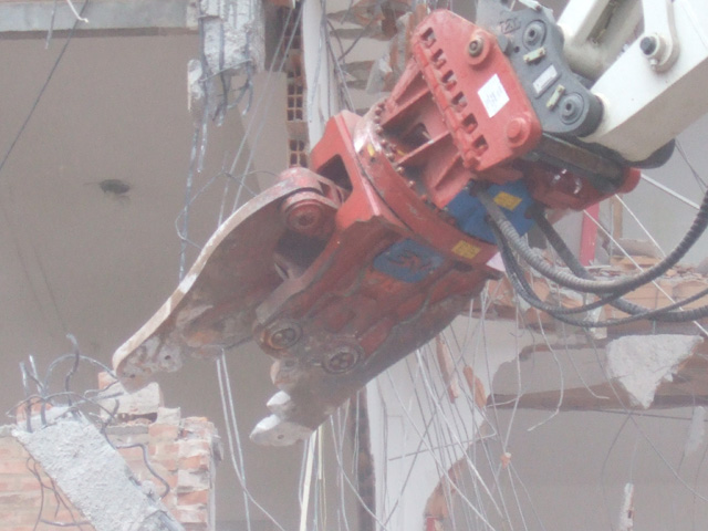

        In questa foto il braccio è da 18 mt. della PMI provincia di Piacenza.
        Proprio su 924 LIT
        Pinza mono cilindrica Trevi benne HC 13 peso kg. 1320 più sella SW 48.
        Così abbisogna di meno olio.
