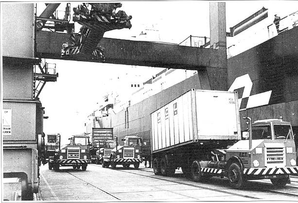

              Sbaglio o tra le Marche di questi trattori portuali vi siete dimenticati di Daf e Sisu???
                X HD: ricorda che oltre ai rapporti corti, dato che montano trasmissioni simili alle pale gommate, avranno anche il converter....li hai voglia a tirar fuori la coppia allo spunto
                mio cugino mi ha detto di averli visti quest'anno quando ha preso il traghetto in gita....oltre che dalla potenza dei mezzi è rimasto impressionato dalle manovre che si fanno gli autisti di quei mezzi
                  Ho visto che adottano tutti un impianto luci di tipo stradale;
                  all' interno delle aree portuali, ci sono delle norme di circolazione da mantenere, oppure vige l' anarchia?
                  Imprenditore agriRIDIcolo
                    Originalmente inviato da Canter
                    Canter sei sicuro ??? non mi risulta che quelle due marche abbiano prodotto questi mezzi.... Neanche la Paccar che controlla la daf .... per la sisu...forse ha fornito qualche motore ma non il mezzo completo

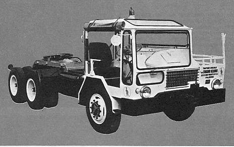

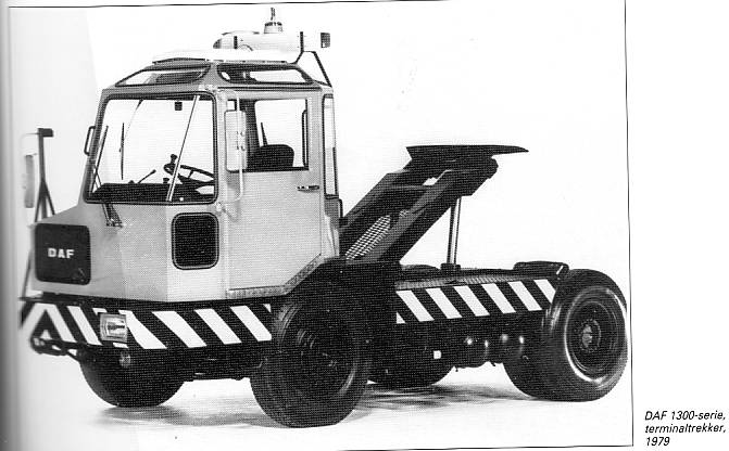

                                  [QUOTE=Belinone]Canter sei sicuro ??? non mi risulta che quelle due marche abbiano prodotto questi mezzi.... Neanche la Paccar che controlla la daf .... per la sisu...forse ha fornito qualche motore ma non il mezzo completo
                                  Invece sono mezzi completi...dà un occhiata a questi esemplari...
                                    però! hai foto del sisu??
                                    x Matteo: bhè se sono prodotti su ordinazione chiederanno una bella cifra ...magari qua usano i vecchi perchè quel lavoro lo fanno raramente....
                                      Forse più che DAF sono MOL -che hanno la cabina DAF-
                                      x Belinone: ho visto che hanno il gancio davanti per i rimorchi ma io ho visto sempre caricare autotreni completi, non ho mai visto una motrice che stacca il rimorchio e poi lo vanno a riprendere al porto con un altra. Il gancio quindi ha anche altre utilità all'interno del terminal
                                        si canter , ma la della foto l'hai vista ??

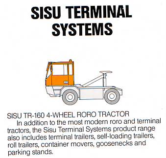

                                            Non ho foto dei trattori portuali Sisu...se vi accontentate per ora di questo disegno estrapolato da un catalogo cumulativo della Casa...
                                              allora , quello che voglio cercare di dirti è che , anche se lo hanno in catalogo non vuol dire che sia di loro produzione ....
                                              e ti illustro anche il perchè ....
                                              come vedi dalla foto si tratta dello stesso mezzo che tu hai allegato ,..... ma questo è marchiato volvo .....
                                              allora la volvo ha copiato la sisu o la sisu ha copiato la volvo ???
                                              Nessuno delle due... ci sono aziende che producono e poi rivendono il mezzo a grosse case .... le quali applicano (ovviamente) il proprio nome
