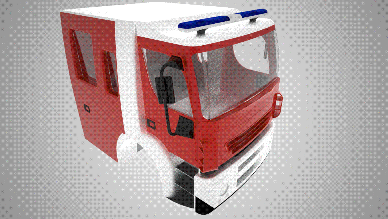

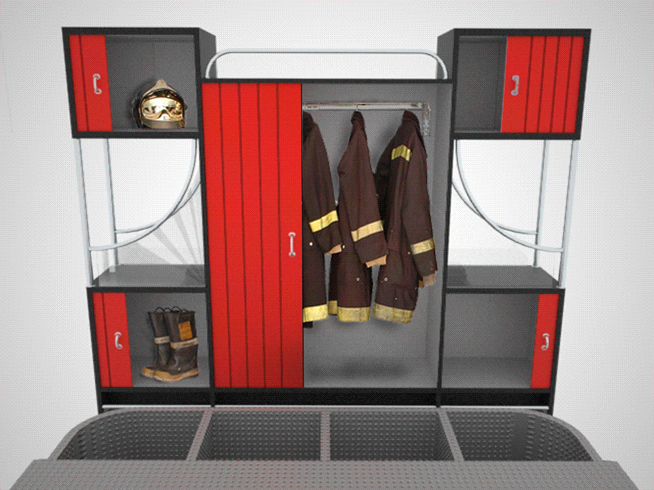

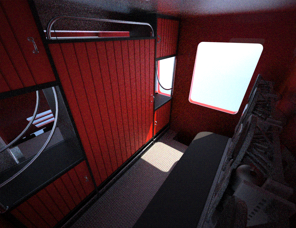

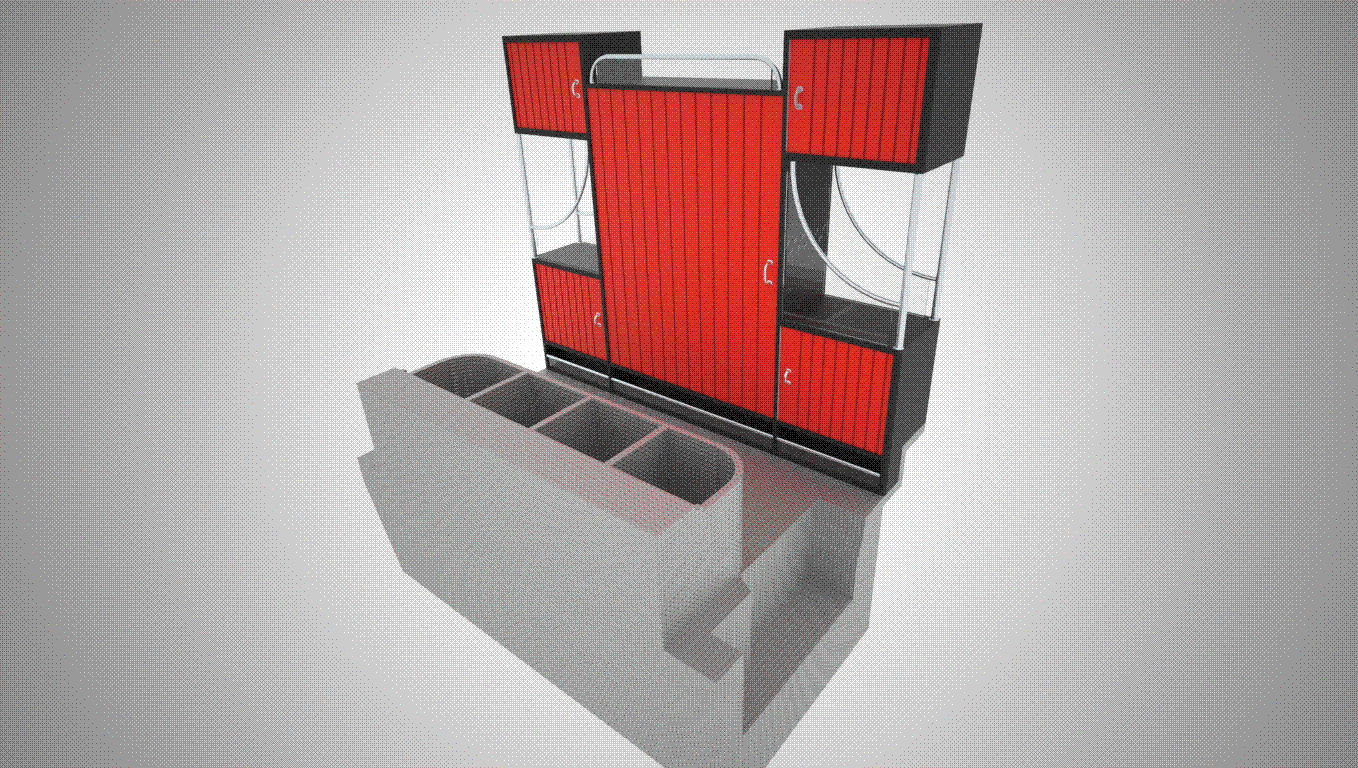

          Finalmente mi sono laureato! Vi mostro dei rendering del progetto che ho portato come tesi. Non sarà il miglior allestimento per la cabina posteriore dell'aps ma spero vi piaccia. Grazie dei consigli. Ciao!
