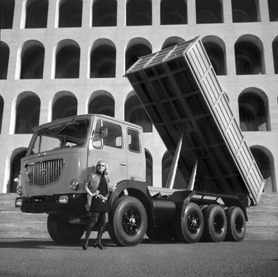

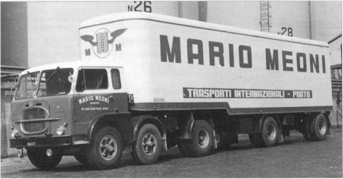

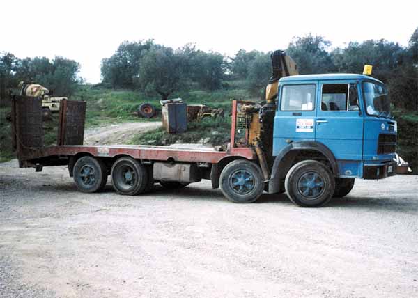

                      Ecco una parata di 4assi
                      1)Fiat 690 t
                      2)Fiat 690 n
                      3)Fiat 180 carellone
                      Con la configurazione 1+3
                      Lancia esagamma
