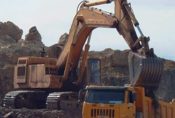

            La bella e la bestia!
            In Spagna si fa così: Komatsu pc 650 e Astra Hd 7 8x6!!!
