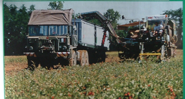

        P.S.nell album mmt ho inserito una foto di cosa avevo in mente per il trinciato e un'altra che mi ha fatto venire dei dubbi!!!!
        le trovi nelle foto da definire
        ciaoooo
          Accidenti, ho visto la foto del Ginaf che deve essere un 6x6 ma, affondando a mezza ruota, ha bisogno del Cat per andare avanti: in certe condizioni di certo anche un mezzo d'opera 6x4 farebbe poco: mi sa che la soluzione più sensata sia un bel trattore 4RM con un carrello a due assi.

                  Mi è venuta un'altra idea: qualche anno fa su Tuttotrasporti, c'era un servizio su un Astra (mi pare un HD) 6x6 con pneumatici tipo da sabbia, che lavorava in risaia e riusciva a districarsi in terreni simili: forse allestendo un MO 6x6 con pneumatici singoli molto larghi, tipo quelli di cui ti parlo, potresti farcela.
                  In questi giorni guardo se ritrovo l'articolo.

                      Su un tuttotrasporti di 2 mesi fa c'era un articcolo di un agricoltore che usava un Fiat cp 70 (tm 69) 6 x 6 ex militare per raccogliere i pomodori!
                      Con un mezzo simile penso nn avresti problemi di fango, credo sia anche omologabile per strada previo collaudo in motorizzazione!
