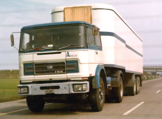

                                        Om 190 Unic
                                        ciao Barnaba io cercavo foto del 190 OM motore V8 UNIC anni 70/75 con la cabina tipo 619.
                                        mi potresti aiutare??

                                            #22
                                            om 190
                                            ecco Ciano il 190 in versione trattore
                                            www.pesanti.it
                                            • ciano
                                              • 16/01/2007
                                              • 6
                                              #23
                                              Grazie Barnaba molto bella la foto mi ricorda molte scorribande con quel 190, se dovessi trovarne ancora fammi un messaggio.

                                                #24
                                                om 190
                                                Originalmente inviato da pesanti
                                                ti ringrazio molto per la foto se ne trovi ancora fammo un messaggio grazie ancora
